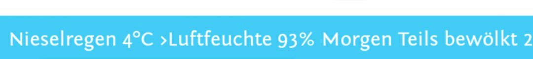

Aber mit dem Code hier funzt es:
$#C0STh#<1,5?[tr=32]#C0SHH\:Mm#[/tr_old]$
Kennt jemand eine Seite wo ich die Parameter für meine quadratische Uhr ausfindig machen kann ?/
Danke im voraus.
@Männe: die Anlage reicht dir hoffentlich!:blushing:
Für mehr fehlt mir grad die Zeit.:crying:
