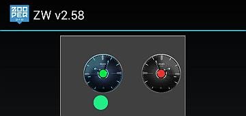

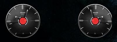

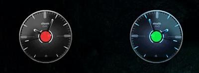

ihr kennt ja ggf. meinen Screen und weil ich den nicht komplett umstelle, sondern nur ab und an etwas anpasse, habe ich mir folgendes überlegt:
Die Uhr links ist ja nur die gespiegelte von der rechten Seite und ich bediene damit zwei Wear-Verknüpfungen.
Nun funktioniert das eigentlich recht gut, den aktuellen Status für Wlan (rechte Uhr) und den Status für das Netzwerk (linke Uhr) anzeigen zu lassen. :biggrin:
Hab nur ein "Problem" bzw. eine Verständnisfrage:
Wlan-Status, also "NWSTATE" mit den Optionen für 1 (ein) und 0 (aus) lässt sich ohne Probleme so anzeigen, wie von mir gewünscht.
Aber bei "NCSTATE" für den Netzstatus funzt die Anzeige nur mit 0 (aus) für das eigentlich aktiv genutzte Bitmap und 3 (verbunden) mit der Bitmap
für das eigentlich inaktive Bitmap.
Ich könnte jetzt einfach die Bitmaps umbenennen. Aber das löst ja das Problem nicht. :crying: Es funzt einfach genau andersrum wie gewünscht!
Gibt es ggf. ein Anzeigeproblem für den Parameter NCSTATE ?
Oder ich bin irgendwie auf dem Holzweg. . .:blink: (Zooper-Datei als Anlage)

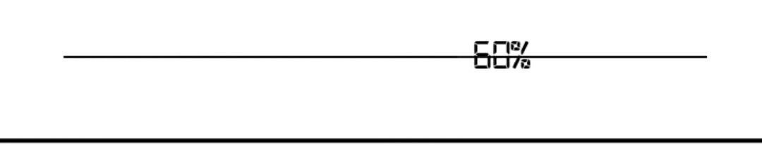

Wie bekomm ich es hin das die Leister unter dem Text nicht sichtbar ist .
Hab schon mit zwei leisten gearbeitet und verschiedene Farben.
Wurde gern ohne ein weises Rechteck arbeiten.
So das die leiste links und rechts ausgeblendet ist.

Wofür ist die denn gut?
Ansonsten löschen oder transparent machen.
Ja damit die Prozent Angabe entlang wandert.
Aber ohne ein weißes Quadrat wirds schwer.
Du musst die Leiste ja mit irgendwas "verdecken".
Ja schon klar.
Könnte ja sein das es ein Parameter dazu gibt.
Nach meinem Wissen nicht. Allerdings ist das auch recht frisch :D

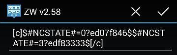

hey, folgende frage: ich hab mir einen zähler für ungelesene nachrichten gemacht. dieser funktioniert generell auch, jedoch besteht folgendes problem:
falls keine neue nachricht vorliegt, soll ein leeres feld ausgegeben werden. ansonsten eben 1,2,3,...,. folgenden konditionalsatz hab ich eingegeben:
$#TWA#!=0?#TWA#:$
Bedeutet also soviel wie, falls zählvariable ungleich 0, dann gib zählvariable aus, sonst leer.
das funktioniert auch für den fall, dass keine neue nachricht da ist. wenn nun aber eine nachricht ankommt, dann gibt er mir nicht "1", sondern "1:" aus, weil er den doppelpunkt nach der zählvariable irgendwie mitnimmt...
wie mach ich das, dass er mit den doppelpunkt nicht mitnimmt?
vielen dank! :smile:

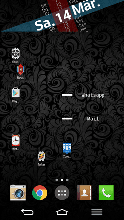

Die Variable soll die ungelesenen Nachrichten, am Beispiel von Whatsapp mitzählen. Beim Öffnen von Whatsapp wird die Variable auf 0 zurückgesetzt. Das habe ich mit Tasker soweit umgesetzt (natürlich auch nicht ohne Hilfe :flapper:). Soweit so gut. Jetzt soll diese Zählvariable innerhalb meines Zooper-Widgets nur angezeigt werden, wenn denn auch eine ungelesene Nachricht vorliegt. Die ungelesenen Nachrichten sollen dann am rechten Rand des "Whatsapp-Widgets angezeigt werden. Dafür hab ich im Whatsapp-Widget ein Modul "Zaehler" eingerichtet.
Jetzt also die Frage: was muss ich machen, damit mir dieses "Modul" die Zählvariable nur für ungelesenene Nachrichten !=0 anzeigt?
p.s.: der Homescreen ist im Rohbau:biggrin:

Den : kannst Du Dir sparen. Wenn es nicht wahr ist wird sowieso nichts ausgegeben.
Joa, das ging dann einfach :lol: danke!
