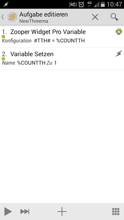

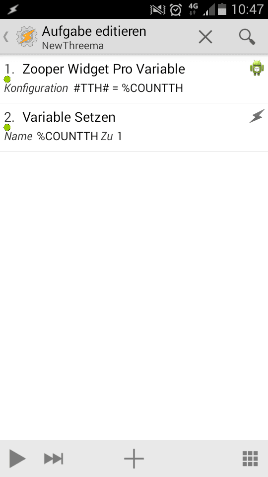

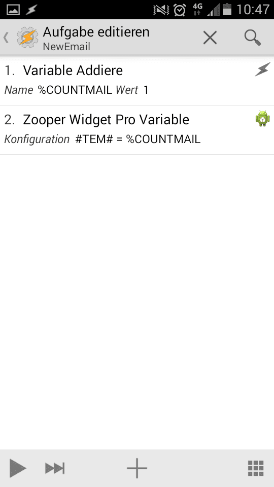

Hi, hab da mal wieder ein Problem.
Wollte mir auf dem Homescreen statt der Icons ein Label für die jeweilige App legen. Das funktioniert auch, ebenso das Öffnen der zugehörigen App nach Tap. Jetzt soll noch eine unread Funktion dazu. SMS funktioniert wie es soll (mit der eigenen Zooper Variablen), die von Tasker ausgegeben Variablen funktionieren nicht.
Die Zahl bleibt stets bei 0, egal wie viele Mails und Nachrichten kamen.
Habe mich dabei an die Anleitung von jagwar gehalten, wobei auch eine Alternative (bei Threema mit 'setzen' statt addieren) nichts bringt
Jemand nen Ansatz, wo der Fehler liegen könnte?
Bei newThrema sind die Actions falsch rum, du übermittelst erst zu Zooper und zählst dann hoch.
Und er zählt garnicht hoch, sondern setzt auf 1
Okay, das hab ich nun abgeändert. Funktion bleibt dennoch aus.
Noch als Randinfo: die beiden Berechtigungen in den Systemeinstellungen sind selbstverständlich erlaubt.
Wodurch wird newThrema gestartet? Und wirc es gestartet?
NewThreema wird durch "Ereignis -> Benachrichtigung -> Applikation Threema gestartet.
Laut Zooper allerdings keine aktiven Profile...
Setz mal bitte die Variable manuell auf 1 oder mehr und führe den Task mal aus. Geht das?
Manuell setzen...?
Tut mir leid, kenne mich noch nicht wirklich mit Tasker aus...

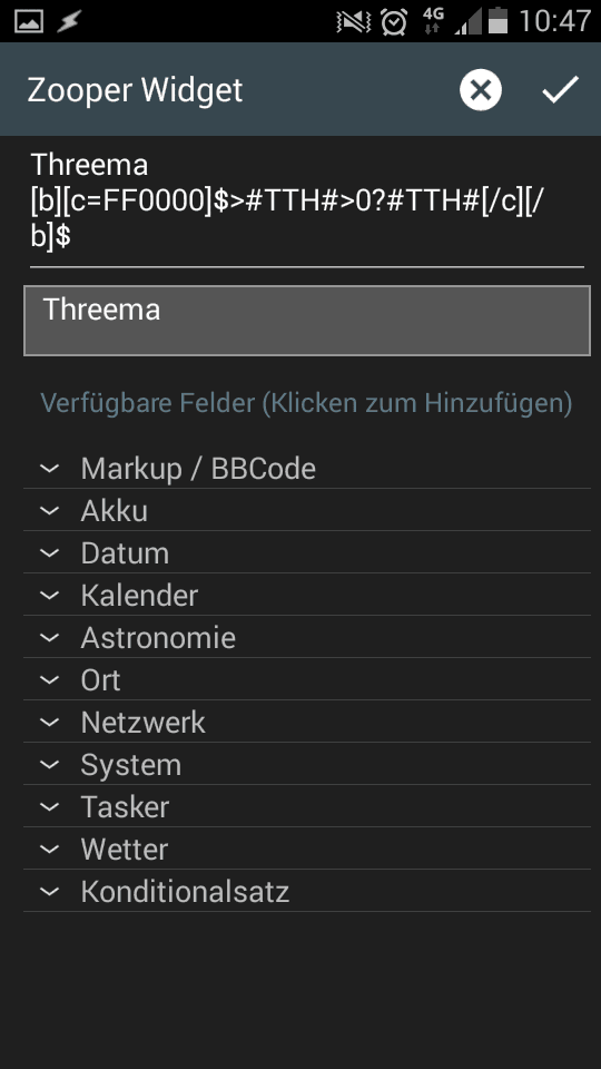

Also wenn ich im derzeitigen Zustand den Task ausführe, zeigt er mir eine 1 an. Allerdings erst, wenn ich die Abhängigkeitsvariable in Zooper rausschmeisse
Danke auf jeden Fall für die Hilfe! :)

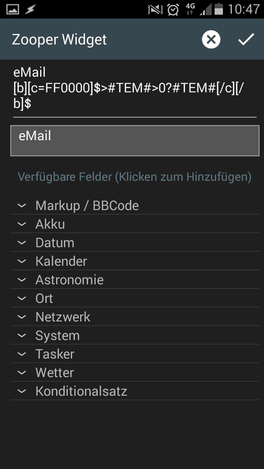

Ah ok, also stimmt die Formel in Zooper nicht, Tasker passt. darauf hatte ich garnicht geschaut.
So sieht die Syntax aus:
$#TBBM#>0?/storage/sdcard0/ZooperWidget/Icons/unread.png$
Okay, jetzt wird mir beim manuellen Auslösen eine 1 gezeigt, beim öffnen der jeweiligen App verschwindet die Zahl wieder. Hatte da ein ">", wo es nichts zu suchen hatte.
Fehlt also noch, dass das Zählen der ungelesenen Nachrichten von Tasker gesteuert wird...
Dankeschön weiterhin ;)
