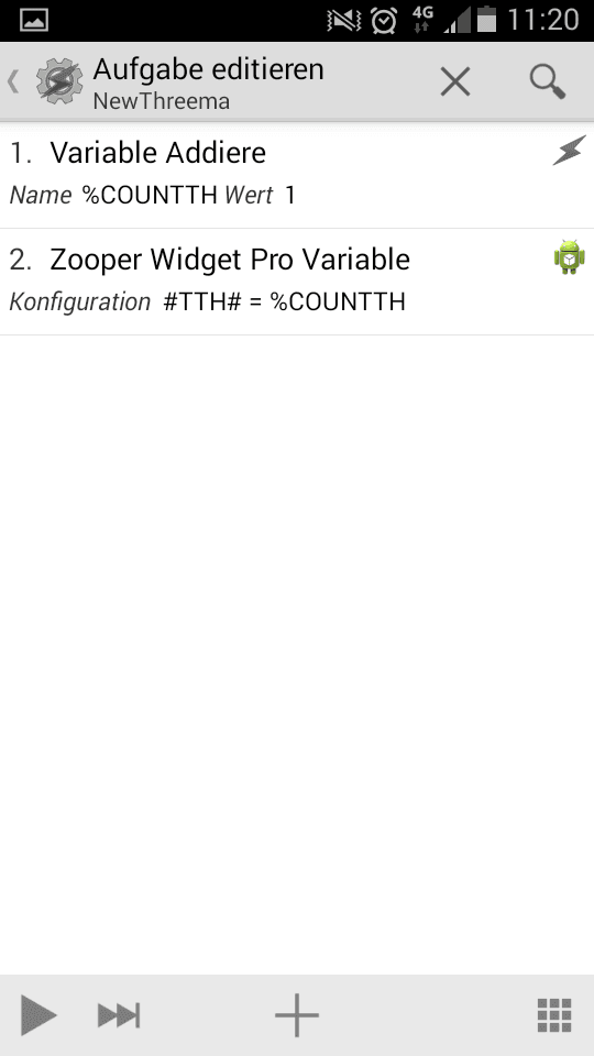

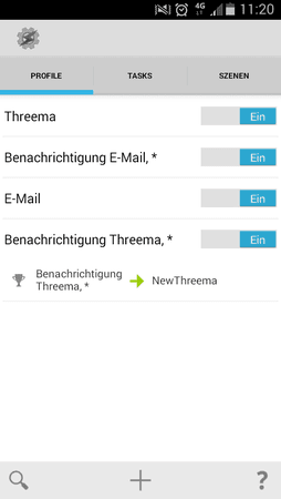

Durch Eingang einer Benachrichtigung. Also Threema und dem Mailprogramm. So habe ich das auch angegeben.
Und funktioniert es? Wird der Task überhaupt gestartet?
Zeig foch einfach die Bedingungen.
Zusammengefasst:
Löse ich im Tasker den Counter manuell aus, wird im Widget eine 1 angezeigt, beim öffnen der App wird der Zähler wieder auf 0 gesetzt. Das funktioniert also.
Was nicht funktioniert, ist ein 'tatsächliches Zählen', also das Tasker übermittelt, wenn eine mail oder eine Threemanachricht ankommt.
In der statusbar steht auch 'keine aktiven profile'
Im Anhang der Stand, wie es bei tasker aussieht - analog dazu ist die mail Funktion aufgebaut

rocky89 schrieb:
Zusammengefasst:
Du verwendest einen Ereignis-Kontext. Dann ist das Profil natürlich nur ganz kurz aktiv und ruft den Task auf.
Nimm als erste Aktion im Task mal "Alarm->Benachrichtigung", dann siehst du zumindest, ob das Profil überhaupt auslöst.
Grüße, Jürgen.
