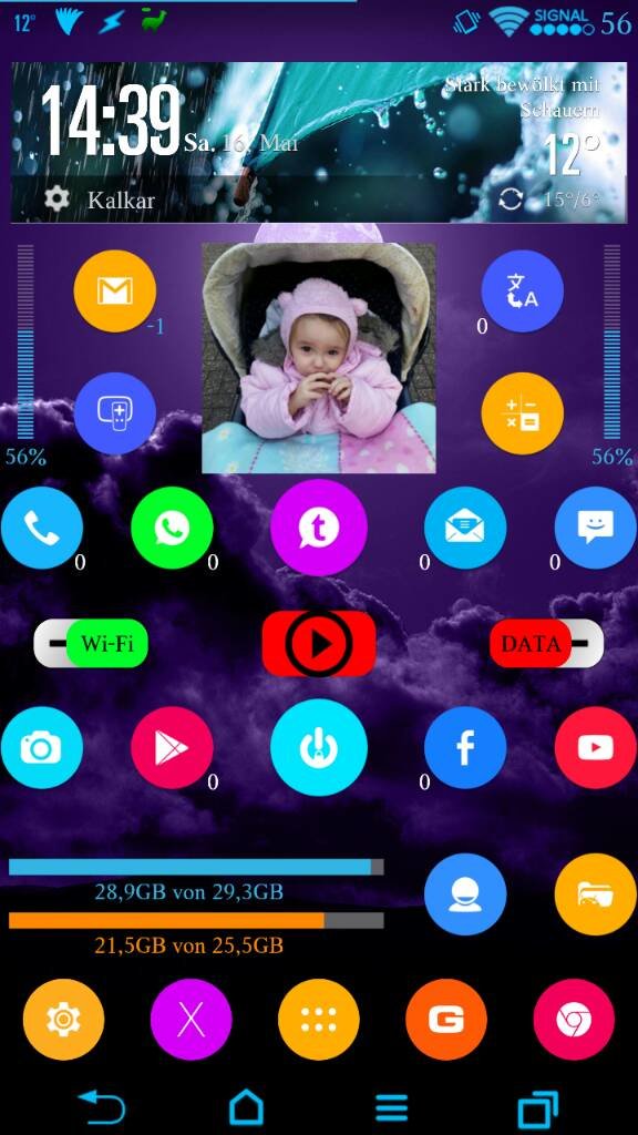

Aber... Wieder ein Problem ich lasse mir den Rest Speicher als bar + zahlen anzeigen. Wenn allerdings der wert unter 1gb fällt wird die leiste wieder zur standard Farbe umgestellt anstatt der eingestellten. Soll heißen bei zB 400mb Rest Speicher wird die Anzeige wieder blau anstatt rot... Das ist mein verwendeter code:
$#SF/storage/external_SD#<6?[c]#ffff0000#[/c]$
$#SF/storage/external_SD#<12?[c]#ffff8800#[/c]$
Hier ein Bild wie es aussieht. Blaue Anzeige sollte rot sein ist aber blau. Wenn ich wieder mehr als 1gb frei habe wird sie rot :confused:

Gmail zeigt ebenfalls falsch an...
Der ursprüngliche Beitrag von 15:11 Uhr wurde um 15:12 Uhr ergänzt:
Hab die Variablen grad nicht im Kopf. Warum <6 und <12?
