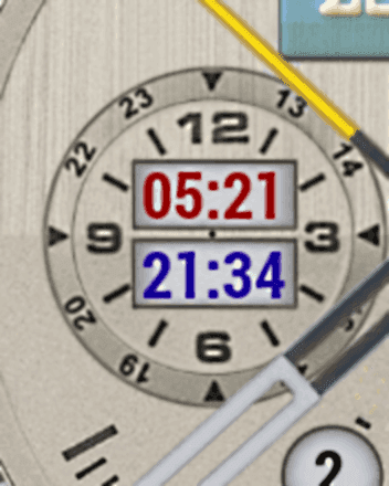

Hallo alle .
Ich hätte mal eine Frage , könnte man irgendwie den Sonnenaufgang und Untergang auf Analog ausgeben , so wie bei der normalen Uhrzeit in Analog ?
So wie ich das sehe wird die Zeit für Sonnenaufgang und Untergang nur als komplette Zahl ausgegeben , also 05:22 für Aufgang und 21:32 für Untergang , damit lässt sich in dieser Fom wahrscheinlich nicht so ohne weiteres rechnen .
Brauchen täte ich nur die erst und extra die zweite Zahl , also 05 für Std. und 22 für Minuten , wobei bei 05 die 0 wahrscheinlich auch zu viel ist .
Die Zeiger für Sonnenaufgang und Unterdang sind z.Z. nur rein kopiert um vorab zu sehen wie es überhaupt aussieht . Bis jetzt habe ich es nur Digital , siehe [FONT=&quot]Bildausschnitt [/FONT].
Wäre primer wenn mir jemand Antworten könnte .
Schon mal Danke .
Gruß Manni

#ARHH:mm# liefert "05:32". Dann sollte #ARH# "5" und #ARm# 32 anzeigen...
Grüé, Jürgen.

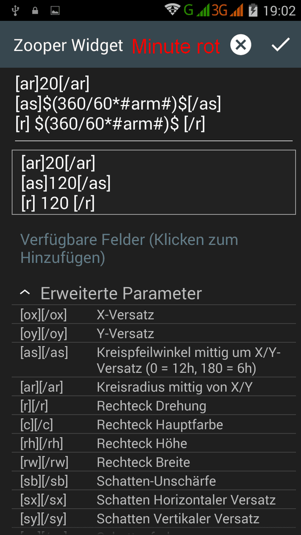

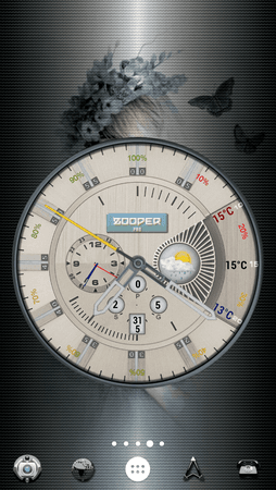

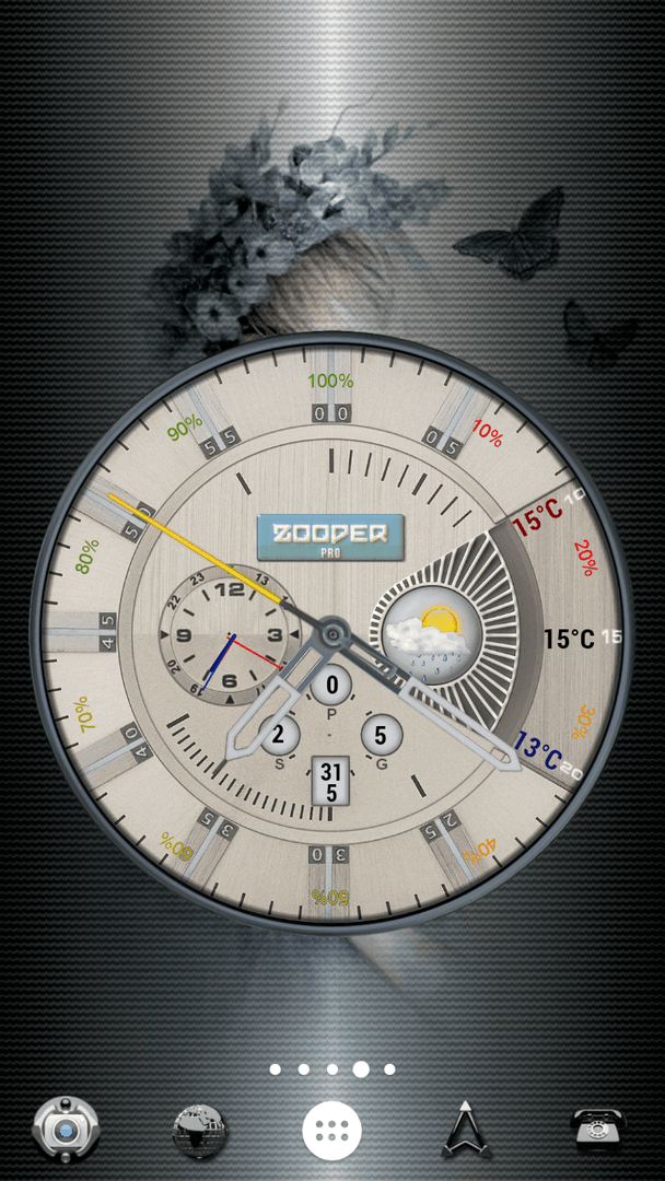

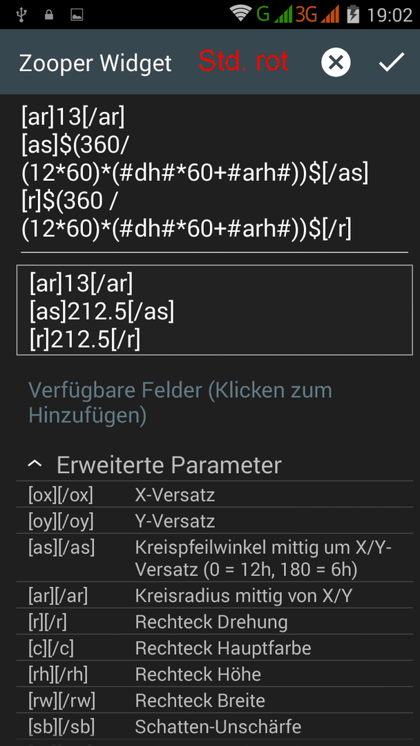

Die Minuten gehen schon mal , rot Sonnenaufgang und blau Sonnenuntergang .
Laut Digitalanzeige bei uns z.Z. Sonnenaufgang 5:20
Sonnenuntergang 21:35
Nur die Std. stimmen nicht , der Std.-rot liegt unter dem Std.-blau
Std.-rot ist 1,5 Std zu weit , Std.-blau müsste 2,5 Std. weiter sein.
Wo dran könnte das liegen ?
[FONT=&quot]Gruß Manni[/FONT]

Wenn du #dh# in der Formel verwendest, ändert sich der Wert stündlich...
Grüße, Jürgen.
Reaktionen: Manni 123

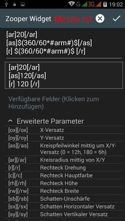

Wie muss denn die Formel für Std. aussehen ?
Wenn ich #dh# raus nehme so wie bei Minuten wird es nicht besser .
Ich habe noch keinen blassen Schimmer von den Formeln .
[/FONT]
habe auch noch nix mit Zeigern gemacht. Wenn du die Formel von der normalen Uhr kopiert hast, musst du schon mal alle #dh# mit #arh# und alle #dm# mit #arm# ersetzen, denke ich.
Grüße, Jürgen.

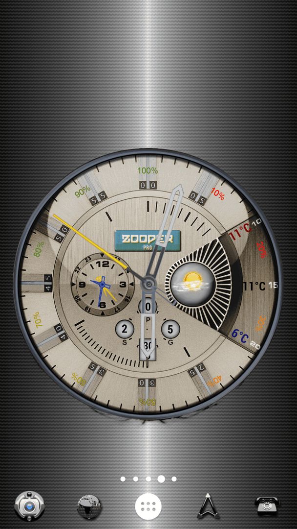

Danke Jürgen , das war der entscheidende Hinweis , ich bin nicht drauf gekommen das ich die #dh# auch mit #arh# oder #ash# ersetzen muss , einfach rausnehmen geht natürlich nicht , soviel zu meiner Logik , na ja kann ja nur besser werden , hoffe ich .

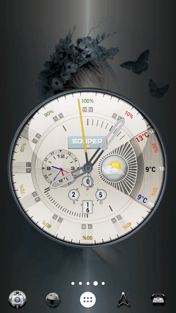

Aber ich glaube ich lasse diese kleinen Zeiger besser als Zooper Strich anstatt die dickeren Original kleinen Zeiger .
Sieht übrigens sehr geil aus...
Wie lange sitzt du denn schon da dran?
Grüße, Jürgen.
Schwer zu schätzen , c. a. drei vier Tage je fünf sechs Std.
Edit:
Wobei der Fährnis halber ich sagen muss das die Uhr selbst , also das Zifferblatt und große Zeiger aus eine Uhr stammt die den Namen von Brennstoff trägt . Zifferblatt ist dermaßen verändert so das es mit dem Original kaum noch vergleichbar ist , übrigens kann man die Akku Skala % und das Glas ausblenden wenn es zuviel Schnickschnack ist , das Glas mach das Zifferblass auch undeutlicher , ich leide eh schon an schwache Alterssehschwäche , deswegen auch die Analog Sonnen Auf-Unter , in Digital kann ich es ohne Brille kaum erkennen , die habe ich bei meinen Allmorgendliche 8 km Marsch nie dabei .
Gruß Manni
