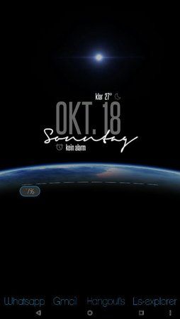

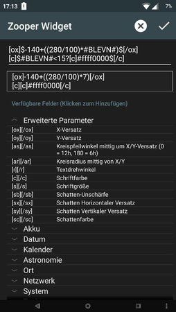

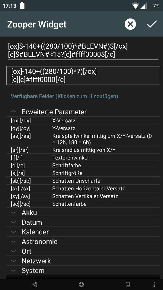

Ich habe eine akkuanzeige gemacht die sich von links nach rechts oder andersrum bewegt . die Farbe der % Angabe ist blau . ich möchte aber das sie bei 15% rot wird .
Einfach $#BLEVN#<15?[c]#ffff0000[/c]$ nutzen...

Was au ganz cool wäre ist wenn es beim laden nochmal die Farbe ändert in grün oder so.
Oh hatte ein`` [c]`` zu viel
Und noch was ist es mich das die Anzeige auch an der runden Linie entlang läuft . also das ter Text und das Feld drumrum im gleichen Winkel sind.
Soll heissen sie soll an dem Bogen entlang laufen
