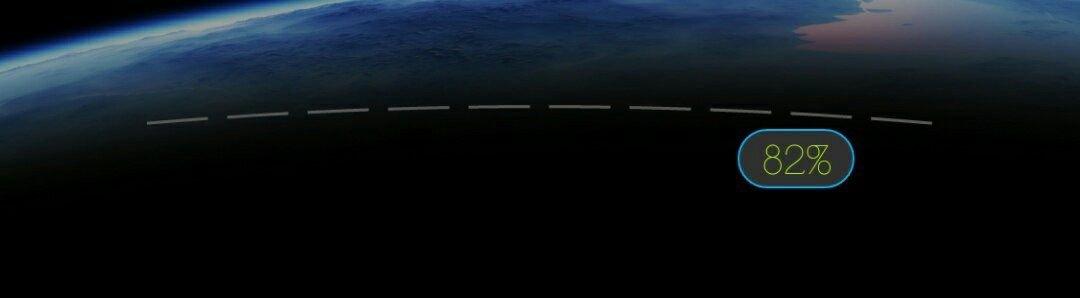

Danke :)
Beim laden wirds gelblich.
Könnte man die %angabe zum blinken bringen beim laden?
Und die Sache das die Anzeige einen leichten Bogen macht wenn sie von links nach rechts läuft ist noch ungelöst.
