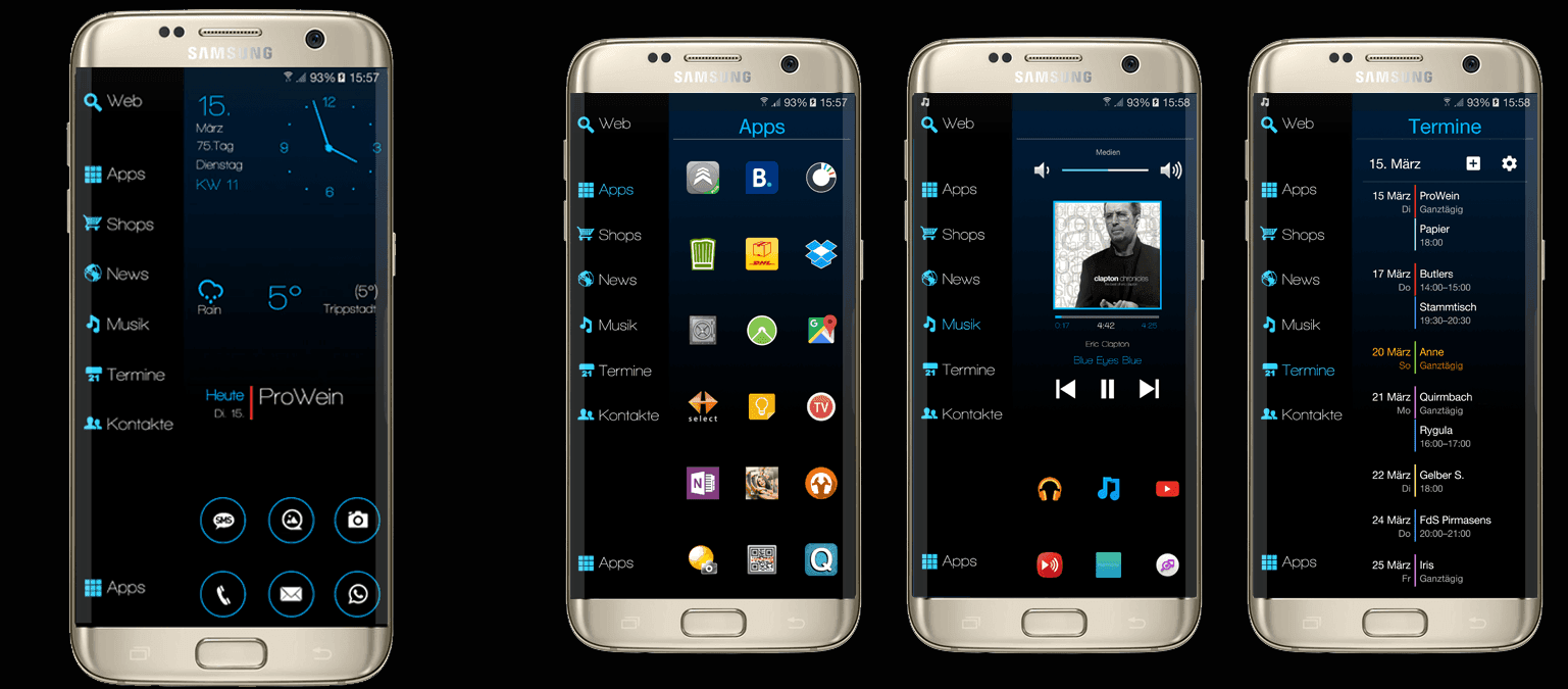

Hallo liebe Gemeinde,
ich bin seit einigen Tagen an einem Widget für die Ansicht eines Monats unter Verwendung von Zooper Pro am basteln.
Leider habe ich ein Problem mit der Ausgabe "Tag der Woche" #Df#.
Wenn das Smartphone auf deutsch eingestellt ist, gibt #Df# an einem Sonntag den Wert "0" aus.
Ist es auf englisch US eingestellt, gibt es den Wert "7" aus.
Folgender Ausdruck bewirkt, dass eine "7" ausgegeben wird. Ist der heutige Tag jedoch ein Sonntag, ändert sich die Ausgabe auf "14"
$(#Dd#-#Df#+7-(#DW#-1)*7)$
Dieser Ausdruck bewirkt, dass wenn #Df#=0 ist, anstelle der "0" eine "7" gesetzt wird.
$#Df#=0?(#Df#+7):#Df#$
Kann man den Ausdruck irgendwie in die obige Formel einbauen anstelle von #Df#, damit die Rechnung funktioniert? Also etwa so:
$(#Dd#- $#Df#=0?7:#Df#$ +7-(#DW#-1)*7)$Ich bekomme als Ergebnis immer folgendes angezeigt:
(11-4+7-(2-1)*7)
Eigentlich sollte dann da eine "7" erscheinen.
Bitte um Hilfe, bin am verzweifeln!
