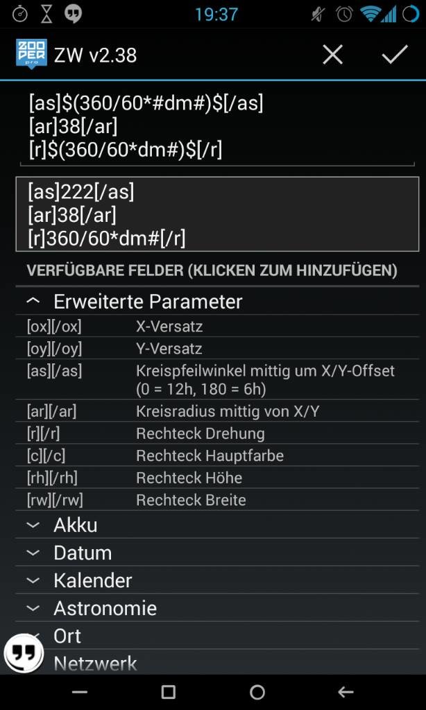

Ich hab versucht mit den Fortschrittsleisten die Zeiger zu machen;-)

Okay..
Also eigentlich ein Rechteck reicht?
Oder muss ich zwingend diese Fortschrittsleisten machen?
Was ist daran denn jetzt falsch? :O
Und wieso muss ich eigentlich diese ganzen Formeln eingeben?

Das sieht irgendwie kompliziert aus ^^ da find ich uccw übersichtlicher :-/
Ja schon ist aber so wie bei uccw..
Einarbeiten und gut;-)
in meinem beispiel musste eigentlich gar keine fortschrtittsleisten machen, nur die rechtecke mit den parametern, die sich um einen punkt drehen..
Savan?
Magst mal erklären, was die 3 Sachen bedeuten, bzw ob man die überhaupt so braucht?
Ahm..
Unten meine, die ist verkehrt, oder? :O

Na dieses AS, AR, und R..
So wie beim Bild oben.. ;-)
Hab nämlich aus deiner Uhr die Parameter rauskopiert, aber geht nicht..
Wie man an dem Bild sieht;-)

einfach kopieren geht auch nicht, du musst die x, y, radius werte etc schon deiner groesse anpassen.. ;)
mein radius ist ja nicht deiner, oder?
Okay..
Wo bekomme ich den Radius denn raus, bzw was ich wo eintragen muss?

Aber wo trägst du das dann ein?
So.. Du sagst ja selber 70 und - 10..
Ist okay, aber wieso trägst du dann bei AR 38 ein?

ich habs ja selber übernommen und hab nur das aussehen verändert. muss da auch erst mal durchsteigen. versuch doch einfach mal den zeiger mit einem ende auf den mittelpunkt zu verschieben...

je grösser [ar] ist, desto mehr schiebt sich der zeiger richtung rand, je kleiner desto mehr nach innen. ich glaube, der macher des templates hat den zeiger soweit verschoben, bis dieser mit dem endpunkt genau auf dem kreuz x,y lag.

ich hab dir per pm meinen lösungsvorschlag geschickt, sollte nun gehen :) kleiner zeiger etwas umgestellt, auch mit den parametern.

Hab es wahrscheinlich hinbekommen..
Wenn das geklappt hat, gibt's morgen n Tut! ;-)
So..
Obere Uhr ist ne Vorlage, untere selber gebastelt..
Minutenzeiger geht definitiv..
Bei Stunden seh ich das morgen früh ;-)
Reaktionen: netsroh7
Also ich hab das gestern hinbekommen..
Aber definitiv anders als du das beschrieben hast xD
