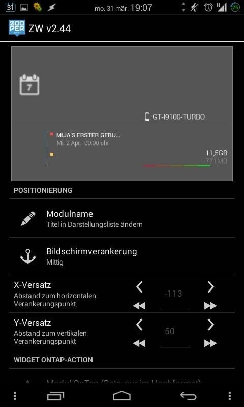

Ich glaube ich hab es
Teil 1 nur der Titel des Termins
Teil 2 so. [tr=38]#C0SE d MMM#[/tr_old] #C0SHH:mm# uhr
Was dann wie folgt aussieht.
Scheint zu gehen:D

Also das [tr_old] kannst Dir sparen. Der damit eingegrenzte Bereich wird nie länger.
Außerdem würde ich die Uhrzeit bei ganztägigen Terminen weglassen.
Also so:
#C0SE d MMM#$#C0D#=0? #C0SHH:mm# uhr$
Mir ging es ja weniger um die Uhrzeit sonder um das genaue Datum, mich wundert nur das die Option nicht Standard ist denn was bringt die Angabe von zb Freitag13.00 ohne das genau Datum?
Egal Hauptsache es geht wie geplant.

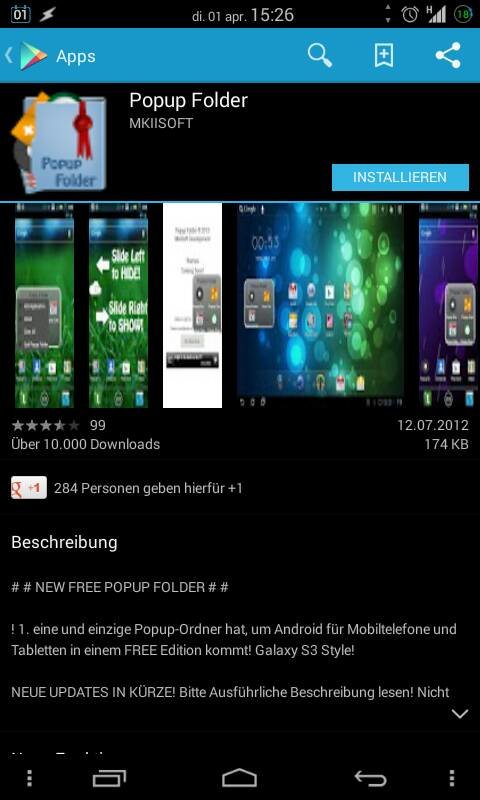

Vielleicht hilft dir das hier.
Favoriten Ordner erstellen und mir Zooper wia Modul on to auswählen.
