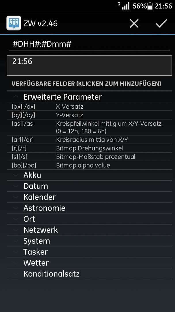

Text manuell bearbeiten - dann das eingeben = #DHH#:#Dmm#
Reaktionen: Roxy
habe ich gemacht sieht genau aus wie auf dem screenshot ,dann hacken zum bestätigen gedrückt tut sich aber nix bleibt im 12 stunden modus bestehen
Komisch gib mal genau das Marcus b geschrieben hat und mach mal ein Screenshot.
so sieht genau so aus aber im skin selber ändert sich die uhrzeit nicht.

so hatte einen denkfehler hat jetzt gefunzt,danke und merci
Du bist bei den erweiterten Parameter und nicht bei Text manuell bearbeiten.
