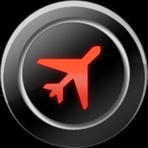

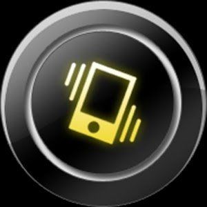

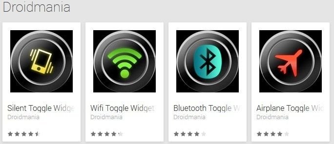

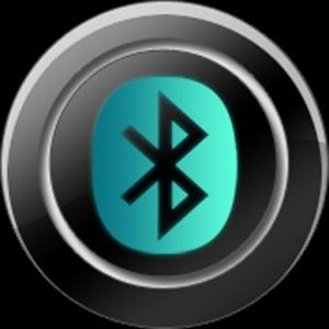

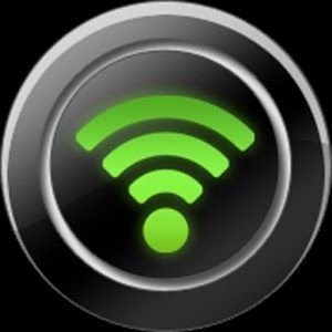

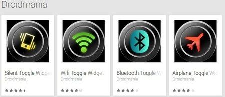

Hab da mal eine Frage::blushing:
2 Jahre habe ich diese Widgets
gerne genutzt.
https://play.google.com/store/apps/developer?id=Droidmania
https://play.google.com/store/apps/developer?id=droid-maniacom&hl=de
https://play.google.com/store/apps/details?id=com.droidmania.tooglewidgetspack&hl=de
Leider gibt es keine Updates mehr und z.B. GPS nur über das Pack (also Kaufversion + keine Updates):crying:
Zwei funktionieren auch nicht mehr ab Android 4.2/3.:(
Gib es ggf. einen Spezi, der in Zooper solche Widgets inkl der Funktionalität (aktiv/inaktiv) nachbauen könnte??
Ich selbst bin mit Zooper leider noch nnicht soweit...
Oder hat sich evtl. schon jemand dran versucht und bei den tausenden Beiträgen ist's nur schlecht zu finden.
Danke vorab sacht
Schotti
