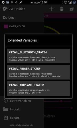

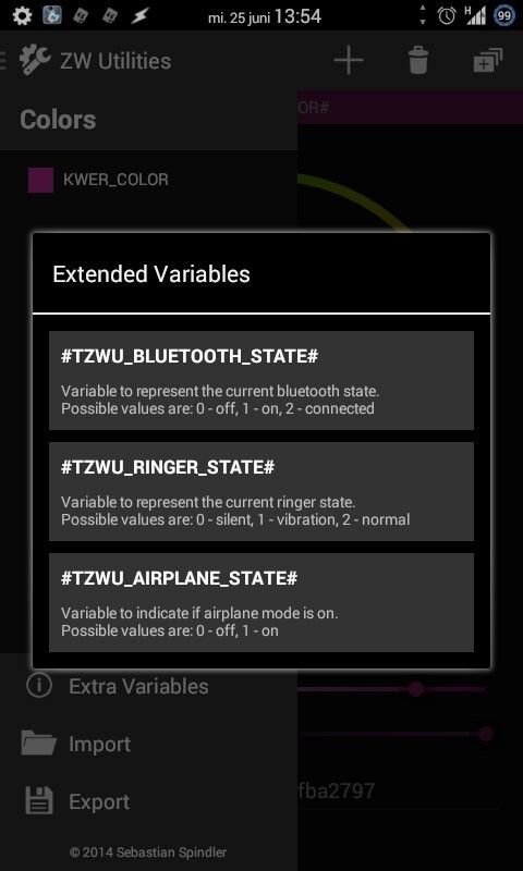

Gibt eigentlich eine Formel für Nfc? So wie #TZWU_BLUETOOTH_STATE#????
Die app ZW Utilities bringt ein paar zusätzliche variablen mit.

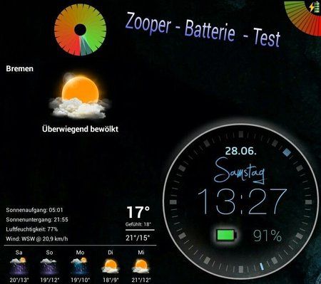

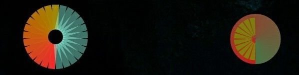

Wie gefällt solch ein Batterie - Symbol? :blushing:
Vom GN lade ich noch 'ne weitere Variante hoch... ;)
Schotti

Weitermachen :blushing:?

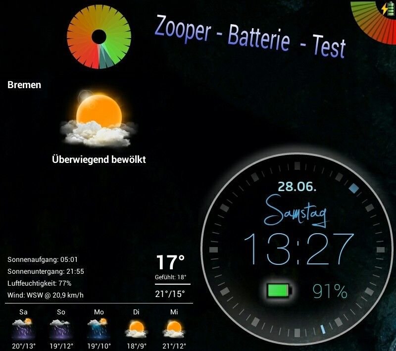

Die Batterie inkl. aktivem Symbol gefällt mir (auf dem Tablet) inzwischen am besten. ;)

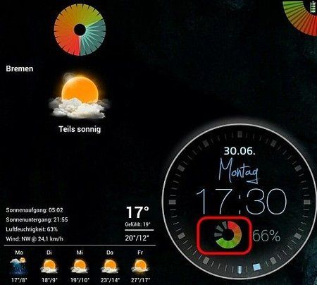

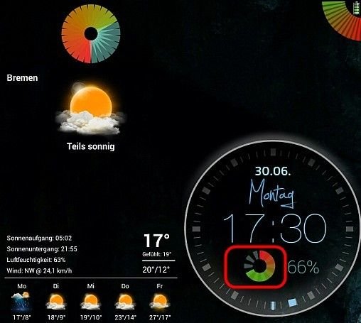

Hast du das mit der Fortschrittsleiste gemacht, wenig Breite, viel Höhe?
Jepp!
Und mit 'nem Copy der gleichen Leiste und umgedrehten %-Werte eine weniger farbintensive Farbausprägung unterlegt. :blushing:
Edit:
die Uhr oben rechts in der Ecke muss ich noch mal überarbeiten.:crying:
Dafür hab ich jetzt wohl innerhalb der Uhr von King Rollo "meine" Batterie gefunden.:D

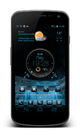

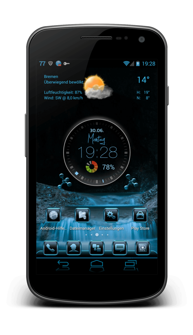

Sodele: am GN (als vorerst letzte Spielerei auf dem GN) die Uhr vom Tablet umgesetzt.:o
Leider kommen die Farben der Batterie am Notebook nicht so schön kräftig rüber.
Sieht auf dem Gerät deutlich besser aus.:blushing:
Mal schauen, wie ich solche Sachen am neuen Spielzeug auch umsetzen werde.;)
