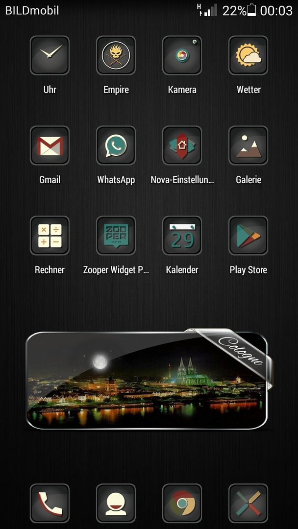

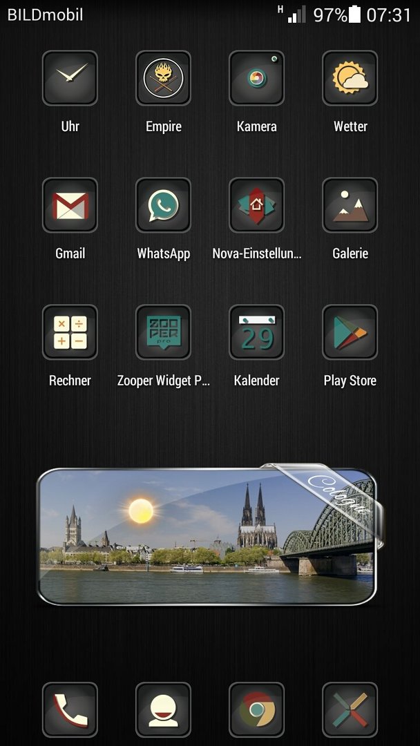

so ich möchte was ganz simples kriege es aber nicht auf die reihe,
und zwar
ein wetter widget mit nur zwei bildern
eins für den tag und eins für die nacht,
kann mir jemand genau sagen wie ich vorgehen muss also das tagesbild soll von 6-18 uhr sichtbar sein und das nachtbild von 18-6 uhr
Hi Roxy:
Mach dir n Bitmap Modul mit dem Nachtbild. In die erweiterten Parameter:
[ox]$#DH#>5&&#DH#<19?1000$[/ox]
Heißt: wenn Stunde größer 5 und kleiner 19 (also von 6 bis 18) wird das Bild um 1000 versetzt.
Dann ein 2. Bitmap Modul mit dem Tagesbild. Das wird immer angezeigt und nur zwischen 18 und 6 Uhr vom Nachtbild überblendet.
Reaktionen: Roxy
werde es mal probieren bin mal gespannt ob es funzt,lol
so genau den erweiterten parameter eingegeben er zeigt aber zuerst das tag bild an oder muss ich die reihenfolge verändern?
Das kann sein. Wenn du die Reihenfolge der Module wechselst. Ich kann es morgen aber sonst auch mal testen.
habe die reihenfolge jetzt geändert bin mal gespannt ob er morgen das tag bild anzeigt,aber denke wird er schon....
Zu Testzwecken kannst du deine Uhr ja auch mal vorstellen ;)
werde sie gleichmal hier posten ist aber noch nicht ganz fertig aber sie funzt
und ich danke dir nochmals für die parametereinstellung tip top,
funzt bestens:thumbsup::thumbsup:
