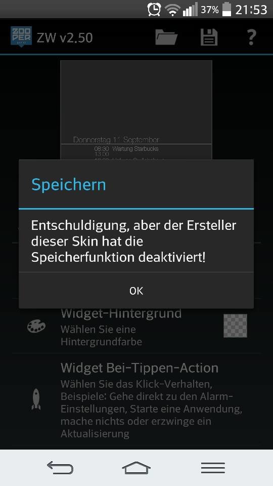

Warum kann ich kein angepasstes Widget speichern?
Bekomme diese Meldung:
genauso wie es in der meldung steht ,weil der ersteller des skins nicht möchte das du es veränderst.
Ok. Danke. Ich dachte ich kann mir paar fertige Skins zurechtschieben und abspeichern.
Wenn ich selbst einen Skin erstelle, wo kann ich das angeben, das ich ein Abspeichern nicht möchte?
@chokacola
Das kannst Du nur in Eclipse verändern.
