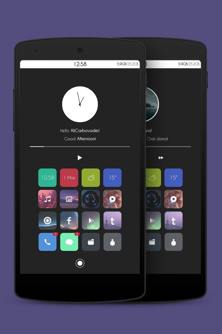

könnt ihr mir sagen wie ich diese Icons mit eigenem Hintergrund so abgerundet hin bekomme.Wenn ich ein Bitmap einfüge kann ich dieses nicht abrunden und wenn ich dann das Rechteck abrunde passt das Bitmap nicht mehr von dem Maßen in das Rechteck.
Ich würde das Bitmap mit einen geeigneten Bildbearbeitungsprogramm bearbeiten.
Gut und kostenlos PaintNet dazu passender Tipp

Ich würde gerne eigene Hintergünde in den Icons haben.Das bekomme ich mit Zooper nicht hin !!Oder geht das und ich mache was falsch?
