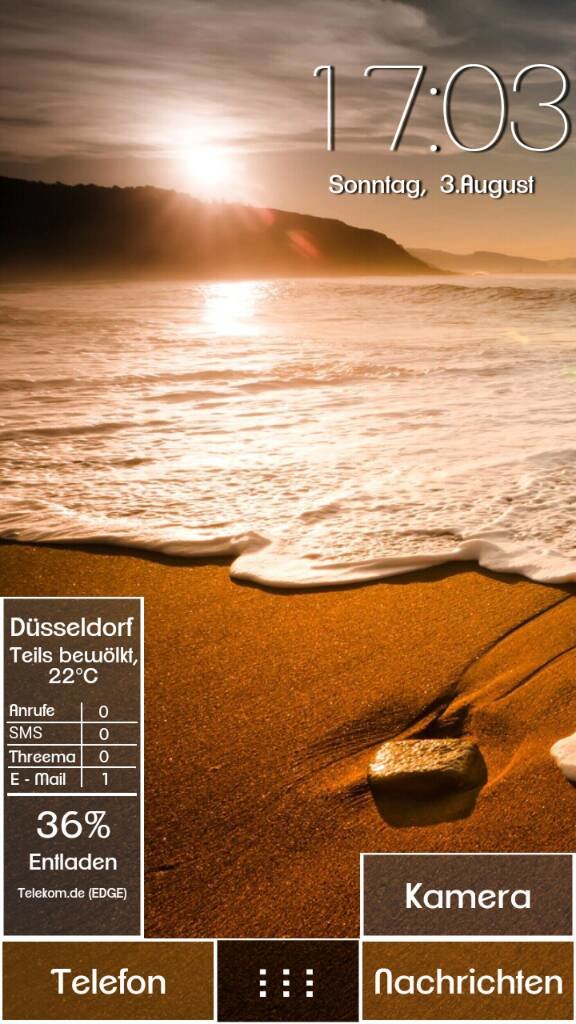

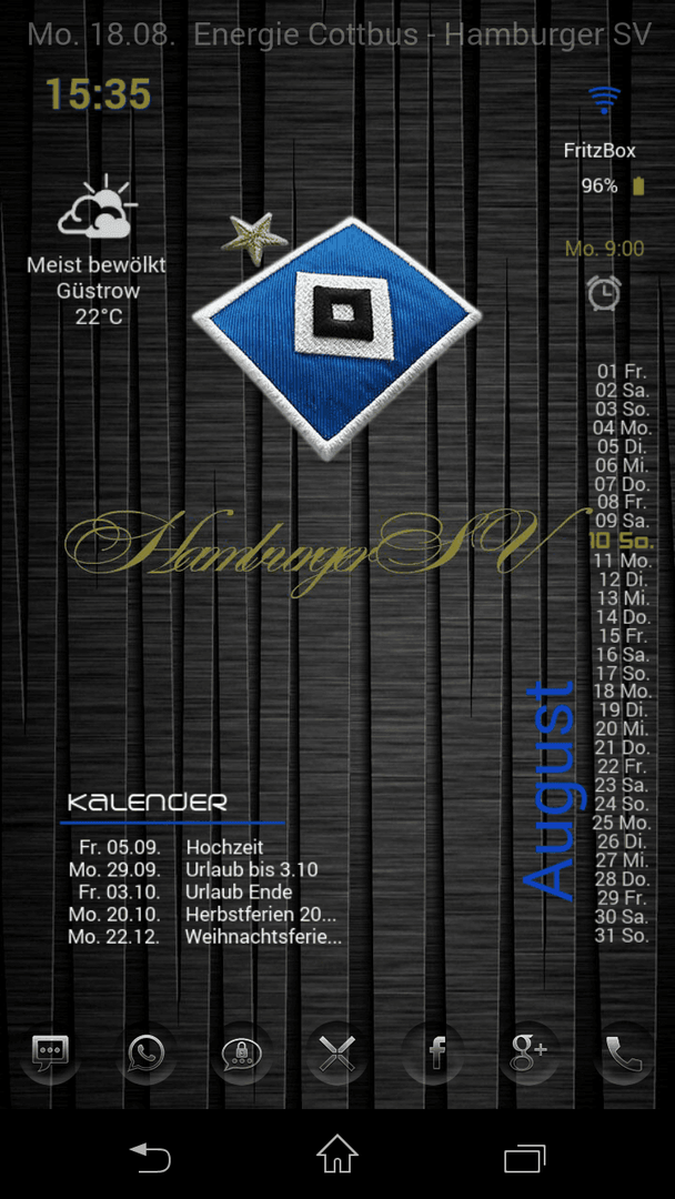

Und hier gleich mal was ich bis jetzt geschaft habe.Alles mit zoopper ausser Hintergrund.
