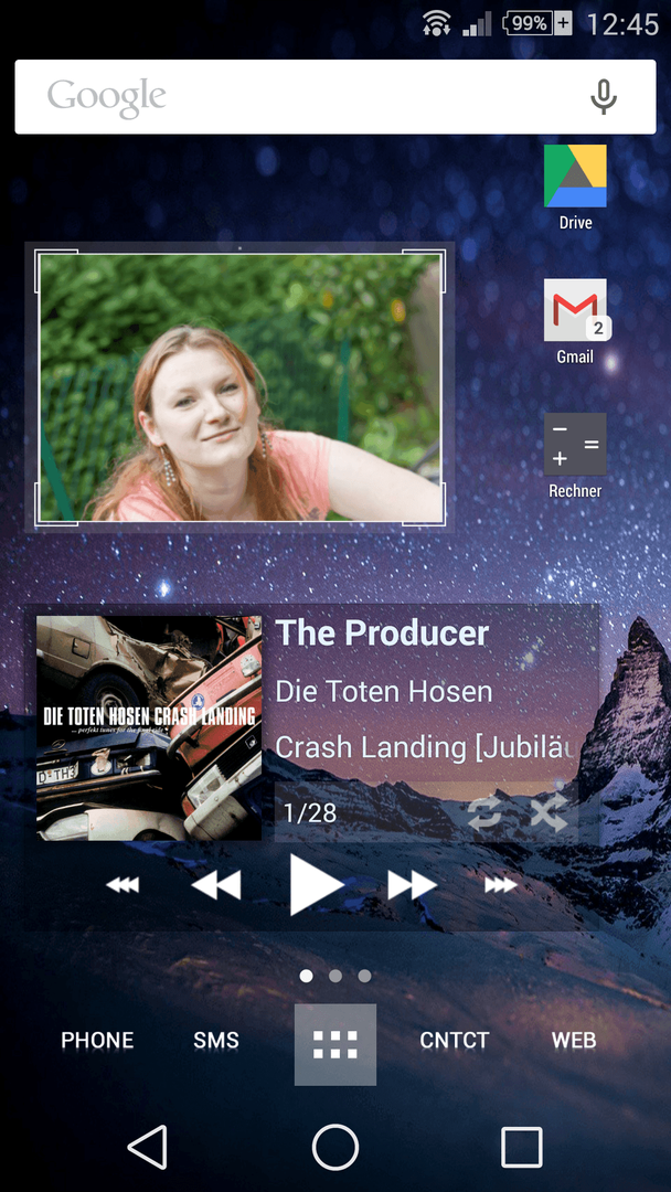

Und was kann ich jetzt tun? Auf dem Handy wo ich den Rahmen erstellt habe nochmal speichern? Oder gleich eine ZIP erstellen? Der Rahmen ist nämlich ziemlich schön (Milchglas) und den würde ich gerne mit nehmen.
Außerdem 100 % selbst erstellt. Mein erstes teil was ich komplett gemacht habe ( die Uhr z.b. ist ja nur umgebaut/ergänzt).
Bevor Du irgendwas anderes machst, check mal die Einstellungen für "Deckkraft" und vor allem "Darstellungsmodus"...
Letzteren setz auf "normal", kannst aber auch andere probieren. Ich hab jetzt das erste mal Bitmaps eingebaut, und musste entgegen meiner Erwartung feststellen, dass keine der Optionen aktiviert war... :D
Eventuell geht da ja was.
Reaktionen: AdO089
Danke! War unter anderem die Größe. Aber trotzdem hat was nicht gestimmt. Musste nämlich das Bild neu auswählen. Also irgendwo habe ich beim Zusammenbau einen Fehler gemacht. Das Bild ist quasi nicht teil des widgets, wird sondern extra geladen.
Aber danke :thumbsup:

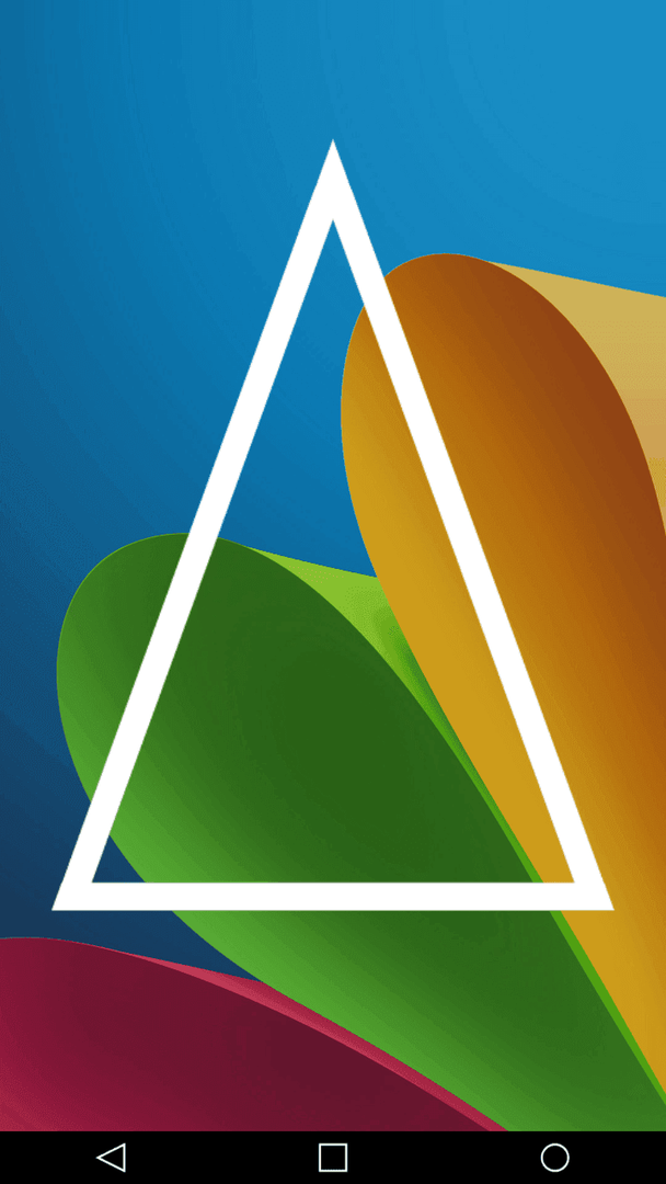

ich würde mir gerne ein Dreieck für den Hintergrund basteln worauf ich dann meine icons unter anderem auch legen kann, allerdings habe ich nicht die geringste Ahnung wie ich andere Formen außer Rechtecke und Kreise hinbekommen soll.
Ich hoffe ihr könnt mir helfen, soll in etwa so aussehen..
MfG
Mal auf die auf Schnelle...
3 Rechtecke, unten 400 breit/20 hoch. Die beiden Aussenseiten sind 600 breit/im 70° Winkel. Die roten Blöcke ausrichten und auf Darstellung "löschen" setzen. Fertig.
Reaktionen: RAB
huwul schrieb:
ich würde mir gerne ein Dreieck für den Hintergrund basteln...
Da ist ja auch noch ein Rahmen drum... - nee, nimm gleich ein Bildprogrammn, bau Dir eine Vorlage, die Du dann als Bitmap in Zooper einbaust. Die endgültige Größe und Position legst Du dann da fest.
Ich würd das immer so machen, auch wenn das anders geht... - da hab ich viel mehr Möglichkeiten.
@MarcusBremen: Der Tipp ist natürlich gut - wenn mans denn unbedingt mit Zooper machen will :D
