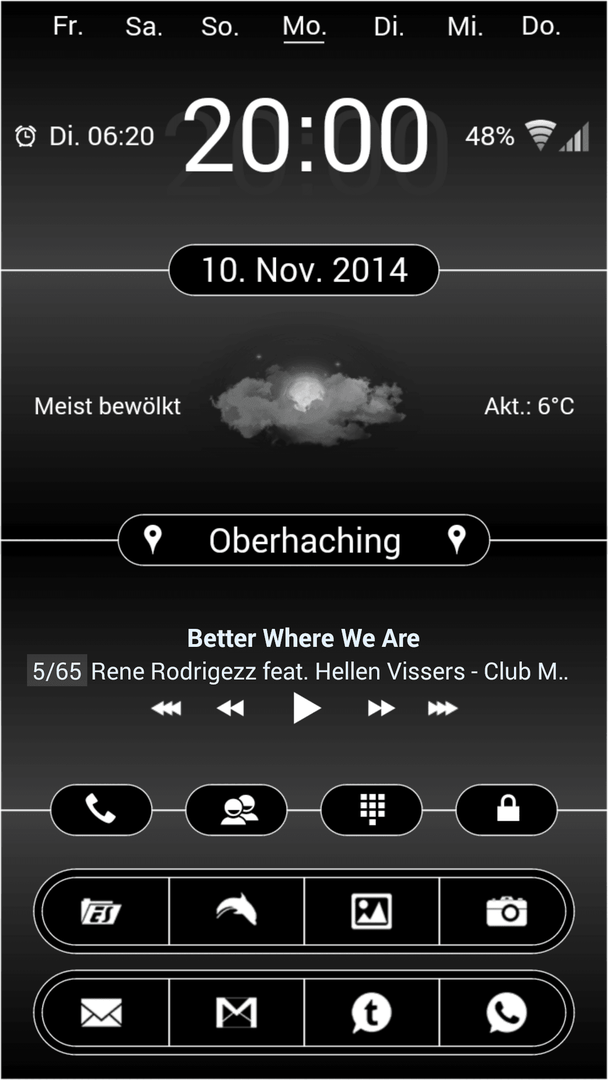

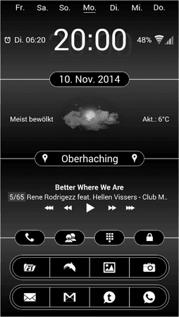

Hier mein erster Fullscreen Skin:
Reaktionen: Radagast, mamibe, MarcusBremen und eine weitere Person

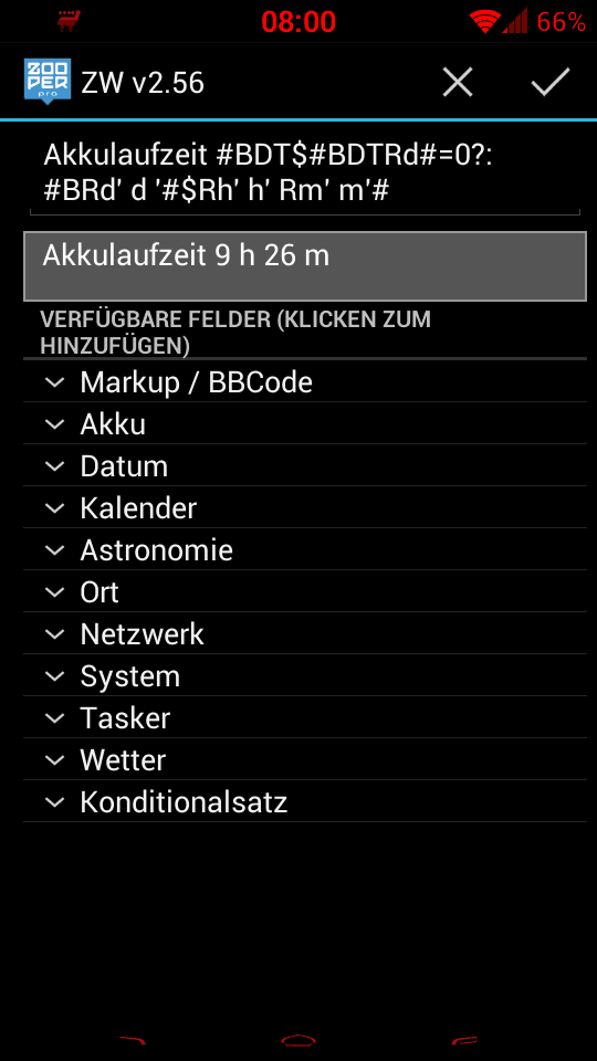

Ich hab mal wieder eine Frage.
Unter JB konnte man sich mit
#BDT$#BDTRd#=0?:#BRd' d '#$Rh' h' Rm' m'#
Die aktuelle Akkulaufzeit anzeigen lassen. Nutze ich das unter KK werden mir Tage im 5-stelligen Bereich angezeigt.
Weiß jemand, wie das unter KK aussehen muss?
#BLEFT# ist nicht das, was du meinst?
Nee, genau das Gegenteil suche ich. Wie lange der Akku seit dem letzten Laden schon in Betrieb ist, nicht, wie lange er noch hält.
Achso. Das wäre dann:
#BSTAT# seit #BDTh:mma#
