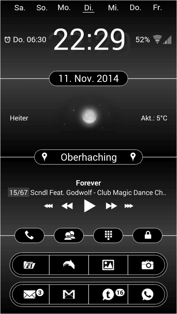

Habs, danke
Passt
Reaktionen: Sappel
@borussemd: Welche Icons sind das denn und wo bekommt man die?
Mir ist nicht ganz klar wozu durchsichtige Icons. Einfach ein Rechteck 100% transparent.
Es gibt 3 Möglichkeiten Badges auf die Bitmap-Icons zu bekommen:
- Tasker
- Intents
- Transparente Icons über das Widget legen (meine Option)
Oder reden wir aneinander vorbei?
