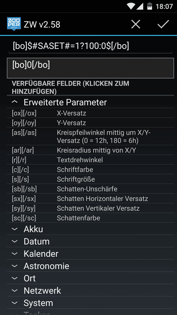

Das funktioniert bei mir aber nicht. Wenn ich das bei "Text manuell bearbeiten" genau so eingebe, ist das Ergebnis schlicht [bo]0[/bo].
Was mache ich falsch?
Dann schreib den Text mal in die erweiterten Parameter...
Und dann?
Dann steht da bei deaktiviertem Wecker 0 und bei aktiviertem 100.

Bestätigen. Dann sollte es ausgeblendet sein. Ich habe folgendes dort eingegeben: [c]$#SASET#=1?#:#0000$[/c]. Funktioniert auch...
