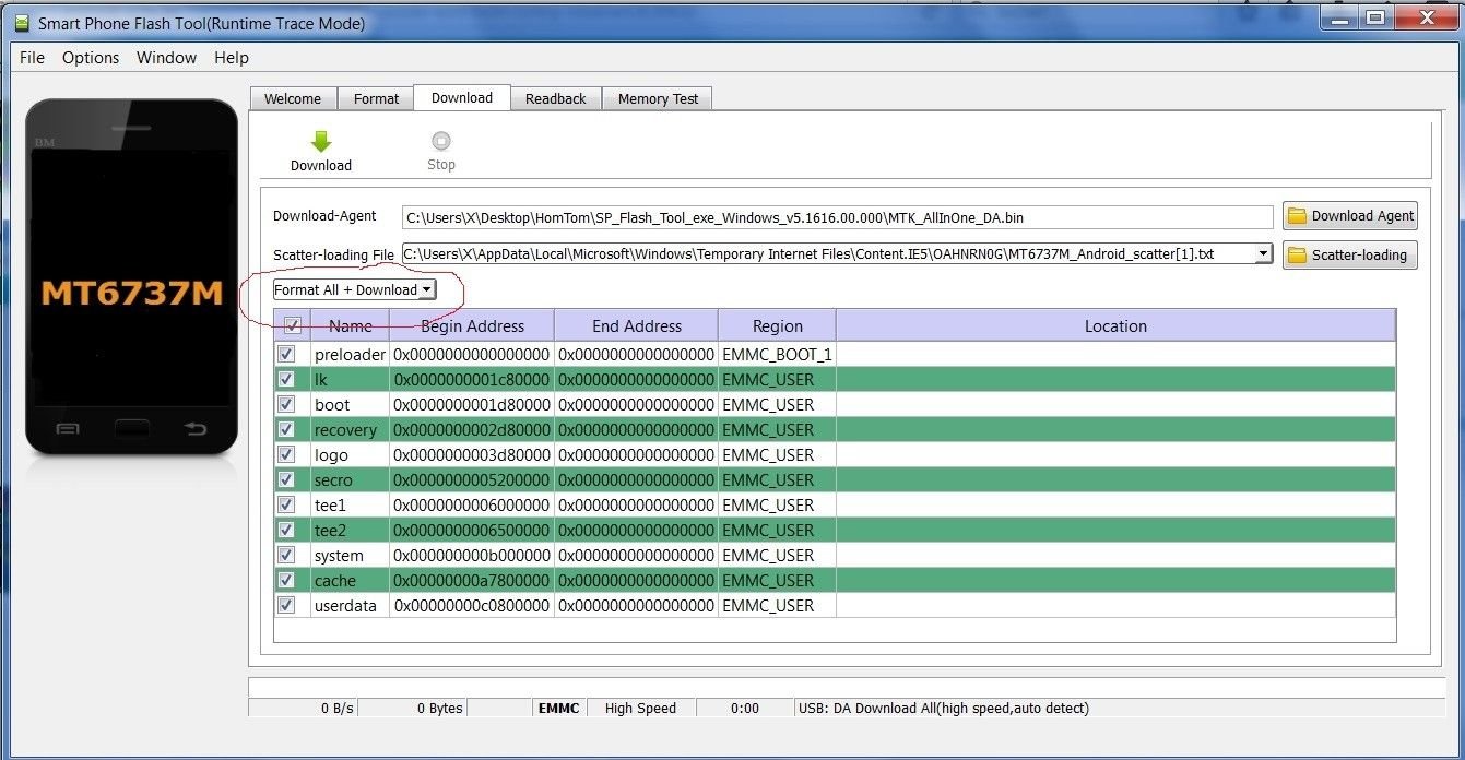

Sicher, dass ich die herraus extrahieren und dem Flash-Tool unter Scatter-loadingt anbieten soll, so dass es so wie auf dem Bild aussieht?
Ja, fast :). Entpacke die Firmware mitsamt Scatterdatei bitte komplett in einen Ordner, dann werden Dir, wenn Du das Scatterfile auswählst, rechts im Flash Tool auch gleich die Speicherorte für die verschiedenen Segmente angezeigt...

Ja Scatter und alle anderen Datein aus dem zip sind in einem Ordner. Sieht so aus.
EDIT:
Habe die Scatter noch einmal ausgewählt und nun wird alles angezeigt. Haken aus userdata ist raus.
Sieht jetzt so aus:
Was jetzt?
Ich würde aber zur Sicherheit erstmal auf Download only umstellen wenn noch nicht geschehen. (Siehe eingekreister Button im angehängten Bild) .

Danke! Habe ich gemacht! Was muss ich nun machen?
Miss Montage schrieb:
Das Handy schließt Du (ausgeschaltet!) erst an, wenn Du im Flash Tool auf "Download" gedrückt hast. Aber erst muss es die Dateien finden...
Das hier. Sprich Handy komplett ausschalten, im Flashtool auf Download drücken und dann das ausgeschaltete Handy anschließen.
[doublepost=1488484465,1488484269][/doublepost]Sollte das Ht17 nach dem anschließen nur anfangen den Akku zu laden, das Prozedere wiederholen und zusätzlich beim Anschließen auf Vol. Down drücken.
Reaktionen: ZTEV807 und Miss Montage
Klasse! Hat geklappt !!!
