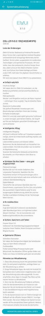

Jetzt ist das Update bei mir auch angekommen.
