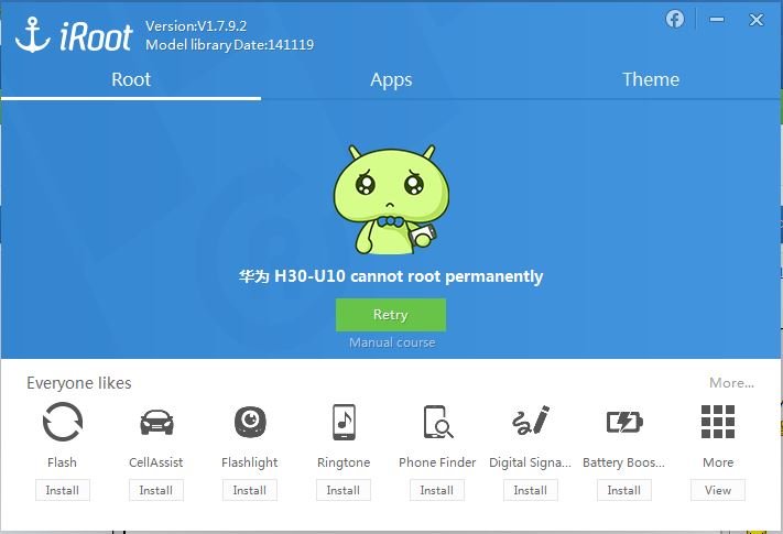

Habe ich gemacht. Entgegen der anleitung bei Nerdbench startet vRoot das Handy 1x neu und vRoot meldet:
Außerdem werden 3 Chinesiscche Apps installiert.
Root Checker zeigt den Status nicht an (weder positiv noch negativ): Superuser, Busybox, Su Location, Sudo Location: Not found

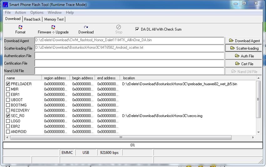

- Downgradeversuch auf die 4.10.16 hat nicht geklappt, im SP Flash Tool wird beim Auswählen der scatter.txt immer nur die Recovery.img angehakt, der ganze Rest nicht (in den Anleitung ist das aber immer so) no_root2.JPG.
Scheint aber eh egal, da ich ja sowieso nicht in den recovery mode komme

eventuell zuerst versuchen, den bootloader über SP flash tool wiederherzustellen:
Unlocking Bootloader (For International aka MY/TW set ONLY)
wenn das nicht funktioniert, ein restore über SP flash tool.
Restoring Official Stock ROM using SPFT (+Relocking The Bootloader) (Intl. Set)
in Post #4 ist die entsprechende Anleitung.
bei:
[GUIDE] Huawei Honor 3C H30-U10 - Bootloader… | Android Development and Hacking | XDA Forums
damit wird es in den Auslieferungszustand versetzt.
GEIL !!!!!!! Habe mich strikt an die Anleitung gehalten und es ging. Der Bug liegt im SPFlash Tool, was von Dalet11 zur Verfügung gestellt wird. Wenn ich das verwende klappt das flashen nicht, ich habe es noch einmal aus dem von padonaut genannten Link runtergeladden und siehe da: kaum macht man es richtig, geht es :thumbsup::thumbsup::thumbsup::thumbsup::thumbsup::thumbsup:
Wie kann ich euch ein Danke-Bierchen zukommen lassen ? :biggrin:
