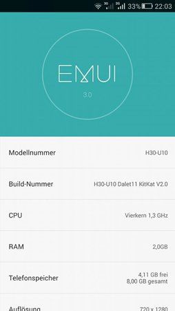

Hi Kamikaze.
Was hast Du da genau für ein ROM? Ich hatte ein offizielles asiatisches Andorid 4.4.2 mit EMUI 2.3 - Aufsatz. Das funktionierte auch als Update auf das aktuelle internat. 3C Android 4.2.2/EMUI 2.0. Hersteller-EMUI-APPS kamen allerdings in chinesisch daher. Alles Andere bleib deutsch. Dann habe ich direkt vom Handy aus auf EMUI 3.0 geupdated und das schickte das 3C in den Bootloop.
Dein Link oben - was ist das also genau? Internationale oder asiatische Version?
Und hat schon jemand von einem kommenden Cyanogenmod-Rel. für's 3C gelesen?

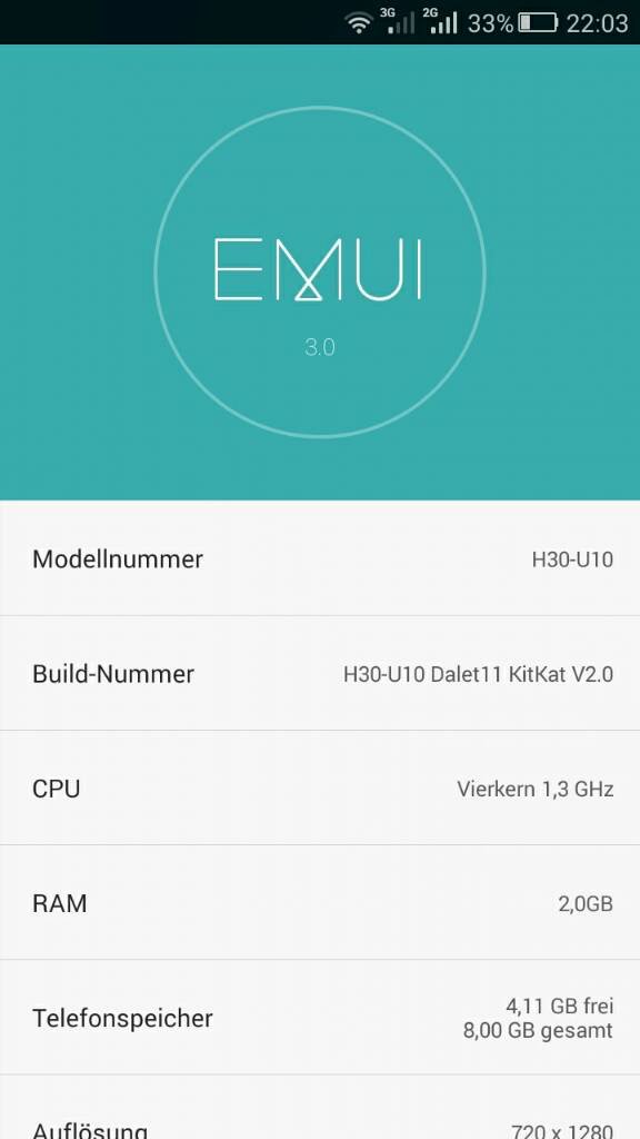

Nach dem ersten Flashen der Rom musst du einen Full Wipe durchführen dann ist der Bootloop Geschichte.
Rom nennt sich so H30-U10 KitKat V2.0 EMUI 3.0
Hatte am Anfang eine schlechte Multilanguage Rom mit 4.2 vorinstalliert hab es auch aus China importiert.
