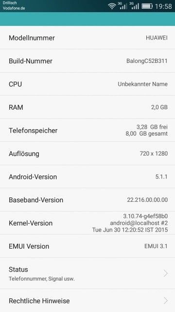

ich habe soeben die aktuelle Beta des kommenden Lollipop Updates installiert. Zu finden ist diese hier:
Huawei Honor 4X (L11) B302 Lollipop EMUI 3.1 Beta Update [Official] | Carbon Tesla
Nach dem Update müssen noch die Google Play Dienste deinstalliert werden (sonst kommen Fehlermeldungen). Dies geht so:
1. Einstellungen -> Sicherheit -> Geräte Administratoren -> Geräte-Manager deaktivieren
2. Einstellungen -> Apps -> Alle -> Google Play Dienste -> Updates deinstallieren
Dann die richtige APK - Google Play Services 7.8.95 (2113048-446) - herunterladen. Zu finden z.B. hier:
Google Play Services 7.8.95 APK | GAPPSAndroid
Installieren. Werksreset machen ... und es läuft. Alles auf deutsch. Viel Spass.
Update natürlich auf eigene Gefahr. Ist eine Beta, welche offiziell nicht für Deutschland freigegeben ist ... !!!

So, habe das Update mal installiert.
Läuft soweit wirklich gut, den ganzen Tag genuzt und probiert...alles gut.
Aber leider ein Problem...mit dem update läuft auf sim2 nur noch 2G. Keine Einstellungen mehr vorhanden für Netzmodus usw. auch
nicht bei Auswahl von Sim 2 als primäre Datenkarte.

Also eine universelle scheint das nicht zu sein, weil nachdem ich ja die Preview daarauf hatte und festgestellt hatte das eben beide Sim`s nicht mehr so funktionieren wie sie sollten, wollte ich ja gerne zurück.
Habe versucht einfach die normale, als Update gekennzeichnete Firmware von der Honorseite zu flashen.(V100R001C432B064c)
Leider ohne Erfolg Firmware nicht kompatibel. Dachte, schöner MIst, wer weiß ob man überhaupt zurück auf eine EU Version kommt, auch später wenn es ein Update offiziell gibt.
Also im "Neuland" geschaut und ja, es gibt eine Downgrad Möglichkeit lt. Hnor und zwar auf die V100R001C636B070, Philipinen usw..
Habe die also geflasht in der Hoffnung danach vielleicht wenigstens wieder beide Simkarten mit LTE betreiben zu können.
Installation hat gegkappt, aber auch hier .....nur auf Sim 1 3G und 4G. Scheint also an der jeweiligen Region zu liegen wie das Dualsim funktioniert.
Wollte wenn es schon nicht mehr geht am wenigstens zur 5.1.1 Preview zurück.
Dachte mir aber vielleicht lässt sich von der Ostasiatischen Kitkat auf die unsere zurück uptaten.
Versuch kann ja nicht schaden
Und es hat geklappt, also es gibt auch einen Weg zurück.
Ich denke daher das auch die Preview keine universelle Version ist sondern schon auf den Ostasiatischen Markt zugeschnitten, wg der Dualsim Funktion.
