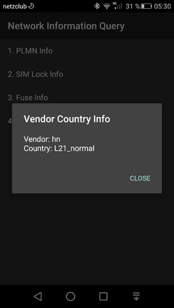

Was ist das eigentlich für ein Phone bzw., wo kommt das her (C900)?
  • Dialer öffnen
  • Eintippen: * # * # 2 8 4 6 5 7 9 # * # *
  • Menüpunkt 3. Network Information Query
  • Menüpunkt 4. Vendor Country Info (o. ä.)
Das Telefon habe ich in einem Blog gewonnen.
Vendor : hn
Country: L21_normal
Das einzigste was ich über dieses Handy gefunden habe, ist ein Tschechischer Händler.
Der gibt in den Technischen Daten genau diese Buildnummer (KIW-l21C900B120) an.
Das könnte auch honor (hn) selbst sein, L21_normal ist dann das Basis-Customizing, ohne spezielle(n) Region/Carrier (C900 ist dann generisch, international).
