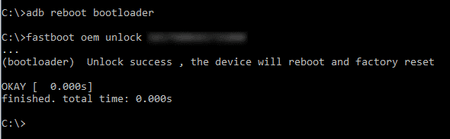

1. Datensicherung

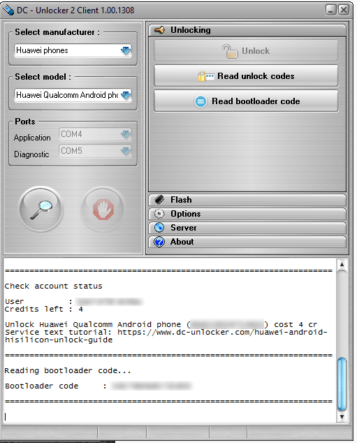

2. Bootloader Unlock mit DC-Unlocker (alle Daten werden nach dem UNLOCK gelöscht)
Guide: How to bootloader unlock your Honor 5X (official and unofficial methods)

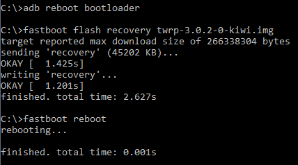

3. Flashen der Recovery (fastboot) twrp-3.0.2-0-kiwi.img
Huawei Honor 5X
4. Flashen der ROM z.B. cm-13.0-20160722-UNOFFICIAL-kiwi.zip

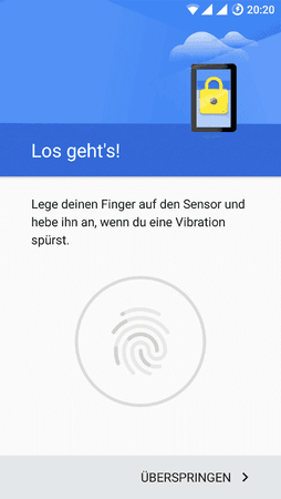

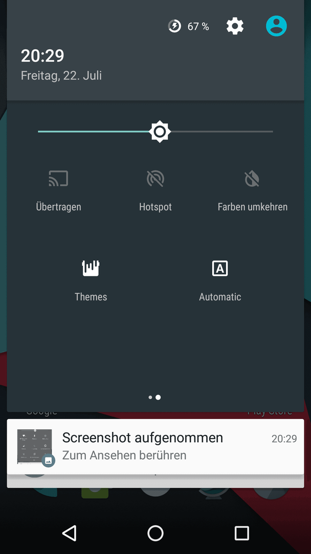

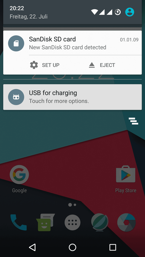

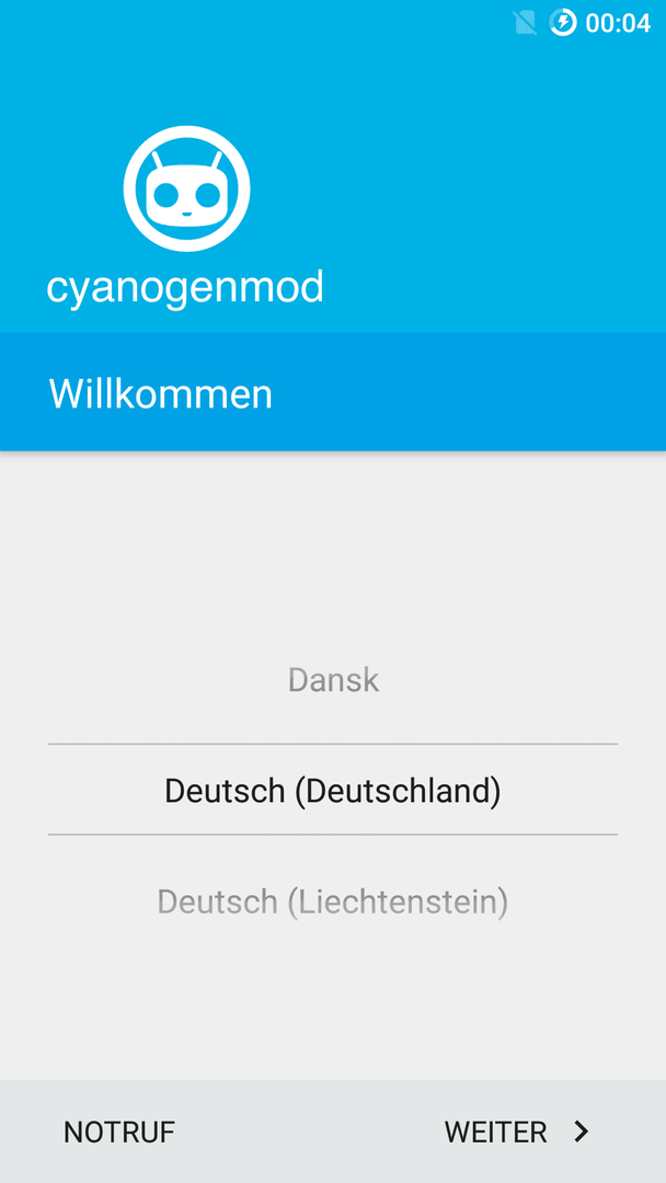

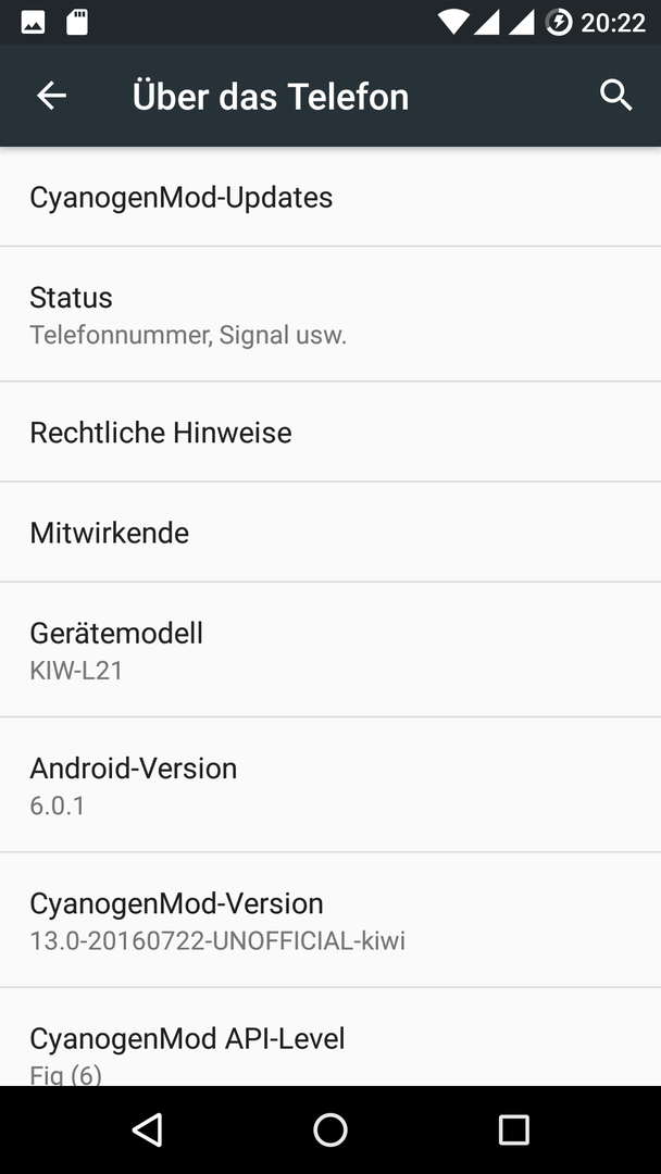

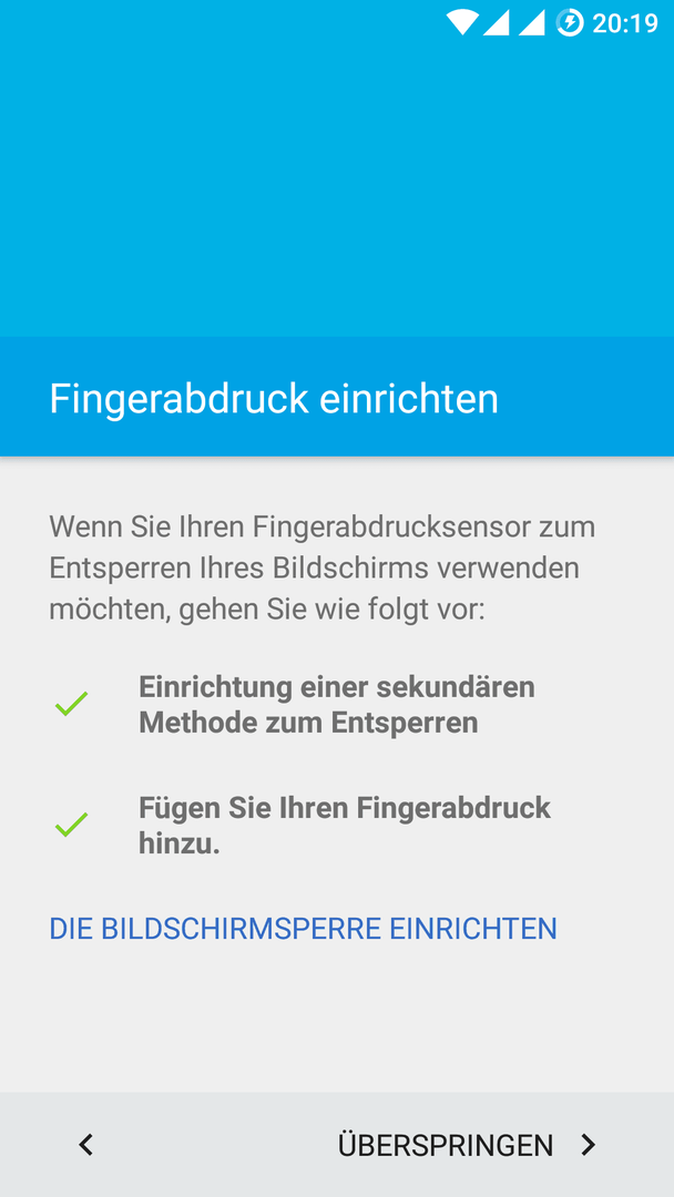

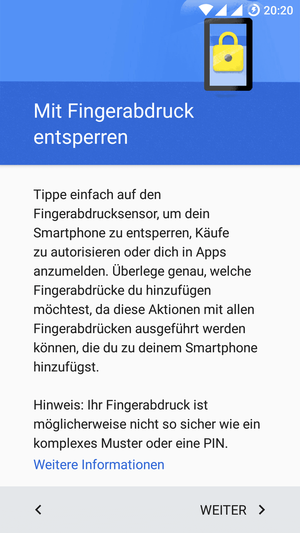

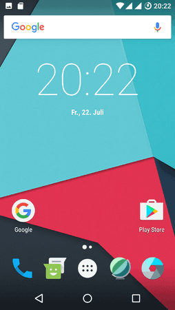

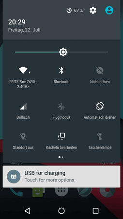

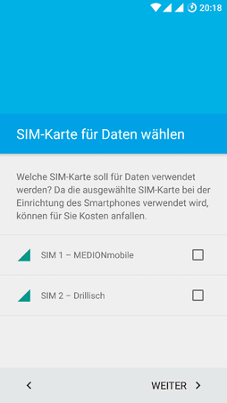

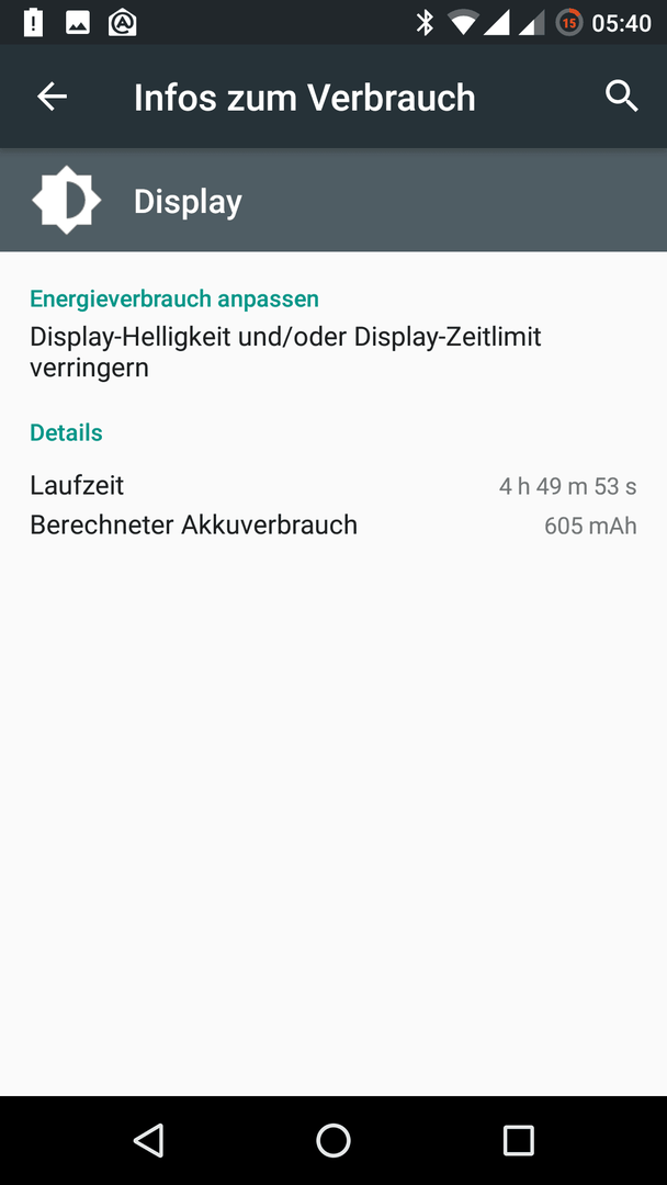

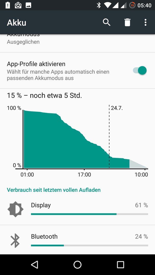

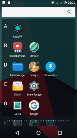

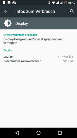

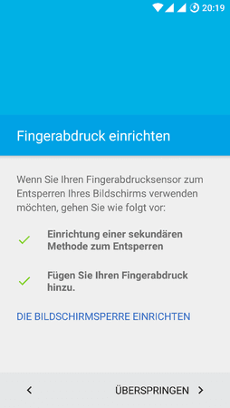

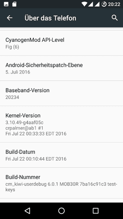

Diese Fragen interessieren mich auch. Habe auch schon überlegt mir ein Honor 5x zu kaufen und dann eine Custom Rom und flashen. Ist ja dann eine klasse Alternative zu Nexus 5x und 6P
Pro

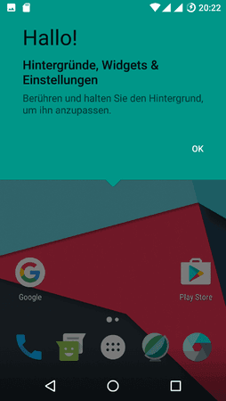

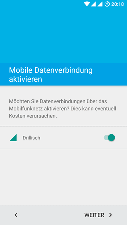

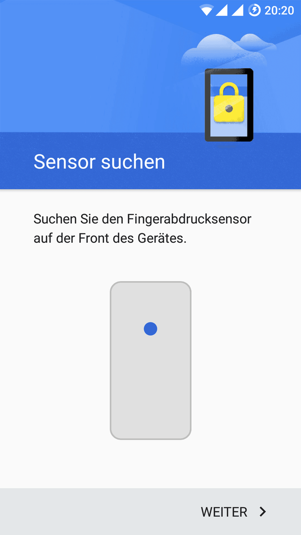

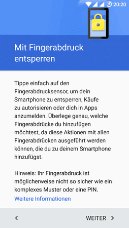

  • es läuft um einiges flüssiger als EMUI
  • Push Benachrichtigungen und Widgets funktionieren zuverlässig
  • OTG Funktion vorhanden
  • aktuelle Sicherheitspatch-Ebene
  • Nachrichten am Garmin Vivosmart HR werden wieder komplett angezeigt
  • nach knapp 5h Display On Time noch 15% Akku
  • Gyroskop wird irgendwie über Software bzw andere Sensoren simuliert; nicht optimal aber besser als nix
Contra / Bugs
  • Akku Einstellungsmenü zeigt aktuell nur Display und Bluetooth als Verbraucher
  • Bluetooth Freisprecheinrichtung in meinem Kia Ceed funktioniert irgendwie nicht; das externe Mikro geht nicht; Lautsprecher funktioniert (Hatte ich beim Wileyfox Swift mit CM13 auch schon, kann auch am Kia liegen)
  • Kamera App sieht etwas "minimal" aus
  • Double Tap 2 Wake erkennt den Lagesensor nicht, geht ab und zu in der Hosentasche an -> dt2wake deaktivieren
Screenshot_20090101-000444.png Screenshot_20090101-010502.png Screenshot_20160722-201804.png Screenshot_20160722-201817.png Screenshot_20160722-202000.png Screenshot_20160722-202010.png Screenshot_20160722-202037.png Screenshot_20160722-202050.png Screenshot_20160722-202201.png Screenshot_20160722-202207.png Screenshot_20160722-202217.png Screenshot_20160722-202227.png Screenshot_20160722-202236.png Screenshot_20160722-202248.png Screenshot_20160722-202955.png Screenshot_20160722-202958.png Screenshot_20160724-054049.png Screenshot_20160724-054055.png
Bearbeitet von: Daniel1982 - Grund: Screenshots angehangen und aus dem 1. Beitrag entfernt
Reaktionen: JustDroidIt, Crackeds und sven78bln
"Enable OEM unlock in the Development menu."
Was ist damit gemeint? Kann keinen passenden Menüeintrag finden :confused2:
@Sephi
in das "Development menu" (Entwickleroptionen) kommst du wenn du im Einstellungsmenü "Über das Telefon" mehrmals auf den Build-Nummer-Eintrag drückst.
Das wird dann erst freigeschaltet Android: Entwickleroptionen aktvieren - So gehts
In den Entwickleroptionen dann Android-Debugging aktivieren
Daniel1982 schrieb:
@Sephi
Die Entwickleroptionen sind bei mir freigeschaltet. Allerdings existiert nur der Eintrag USB-Debugging, der ja etwas anderes als OEM-Unlock ist, und OEM-Unlock fehlt einfach.. Aktuell ist Marshmallow installiert.
OEM Unlock ist wohl nach dem MM Update nicht mehr vorhanden. Funktioniert dann auch so.
