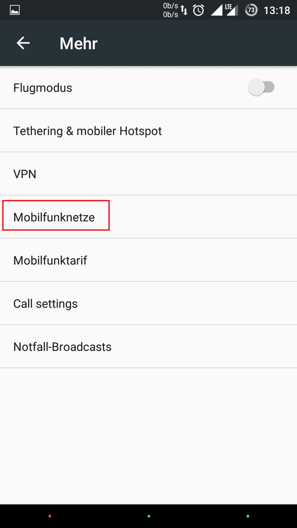

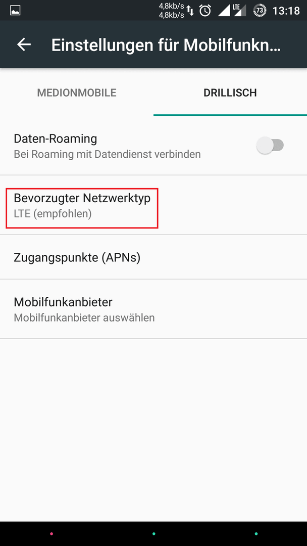

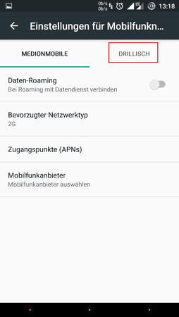

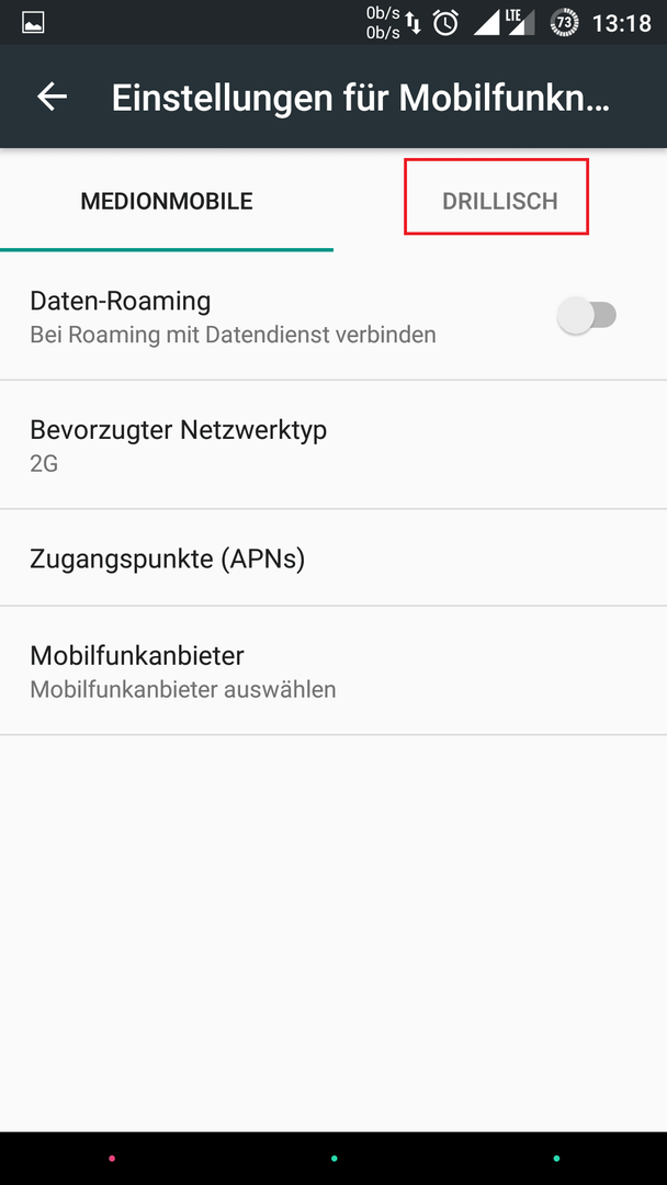

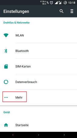

@Cyrrel
Hast du mal bei "Bevorzugter Netzwerktyp" gekuckt was eingestellt ist?
Screenshot_20160926-131802.png Screenshot_20160926-131807.png Screenshot_20160926-131812.png Screenshot_20160926-131819.png
Reaktionen: Elisha
Ja ich befürchte ich habe da etwas übersehen. Scheinbar muss man sim1 lte deaktivieren, muss das nochmal probieren
Ja kann ich bestätigen. Habe noch mal alles neu gemacht und es klappt mit den korrekten Settings :/
