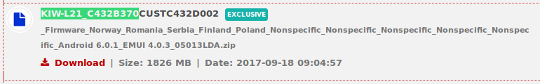

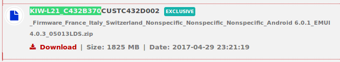

OTA-Updates sind Regions-relevant.
Beispiel: KIW-L21C432B350D003
Es gibt eine Modell-Kennung (KIW-L21).
Es gibt eine Customer-Kennung (C432, "Customer" ist im Beispiel "Mitteleuropa").
Es gibt einer Build-Nummer (B<nnn>, B350).
Es gibt eine weitere Lokations-/Customize-Komponente (D<nnn>, D003).
Das Phone wird sich ebenfalls MCC/MNC der SIMs/der Provider anschauen, um sich zu konfigurieren (sofern eingelegt). - Stichwort: APNs aus einem .XML-File auslesen und einstellen, Datum/Uhrzeit/Sprache automatisch von Englisch auf <xxx> einstellen etc. - Bestimmte Branded Phones - evtl. mit Tarif-/Net-/SIM-Lock - werden ebenfalls über diverse Files in der cust-Partition so getriggert, dass entsprechende Einstellungen vorgenommen werden = Automatic Customizing.
Bei einem Update werden die o. g. Dinge ebenfalls gegengecheckt. - Deswegen fällt man auch beim Updaten/Upgraden auf die Nase, wenn das OTA nicht zur installierten ROM passt.
Das OTA KIW-L21C432B370 (ebenso B360) gibt es meines Wissens nicht für die deutsche ROM/das deutsche Phone.
Siehe hier:
KIW-L21 | Easy-Firmware
(Suche dort nach "KIW-L21_C432B370" & lese die jeweilige Länderliste, evtl. unvollständig)​
Screenshots von der o. g. Page​
Leute, die hier schreiben, sie hätten das OTA-Update auf B370, haben sich m. M. n. evtl. ein nicht-deutsches Gerät verkaufen lassen. - Das geht auch über amazon.de (schweigsame Marketplace-Händler/Re-Import) ...
(Und deswegen gibt es hier so unterschiedliche Aussagen zu erhaltenen bzw. nicht erhaltenen OTA-Updates.)

Danke für Deine Erläuterungen, aber auch Du stocherst letztlich nur im Nebel herum. Denn weißt Du sicher, wie das "nonspecific" interpretiert wird?! Also wieso da manche Länderlisten nur ganz kurz sind, und verschieden oft am Ende "nonspecific" steht? Meist in der Anzahl den vorgenannten Ländern entsprechend - dann bedeutet das wohl "jeder Netzbetreiber in diesem Land". Auch ich habe da nur einen educated guess anzubieten: Die expliziten Ländernennungen sind ggf. so zu verstehen, dass dafür länderspezifische Erweiterungen/"Bloatware" enthalten sind. Bei nicht genannten Ländern wird dann nur das "plain vanilla" System installiert, solange die o.g. Locations- und Customer-Kennungen passen.
Ich glaube jedenfalls nicht, daß mein bei Conrad gekauftes X5 so ein "Grauimport" war/ist. Von den Sprachen auf dem Karton paßt Dein erster Screenshot ganz gut: Englisch, Französich, Italienisch, Deutsch, Niederländisch, ...

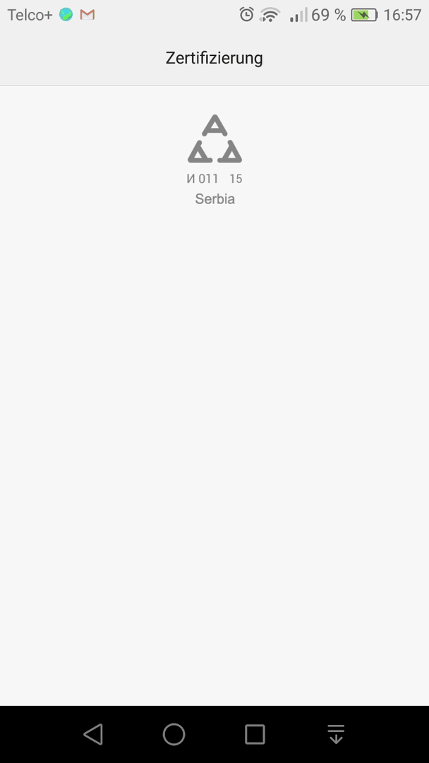

OK, ich habe auch das B370 per OTA bekommen. Mein X5 hat das L21C432B370
Unter Zertifizierung erhalte ich das da. Hatte da ganz zu Beginn schon mal hier nach einer Erklärung dazu gefragt. Leider offenbar untergegangen.
Mag sein. - Ich interpretiere die Filenames auf der Seite allerdings so, dass die einfach die ROMs ge-kangt- haben (siehe deren "Geschäftsmodell" >>> besser keine Fehler machen, ansonsten Umsatz = 0,00 <random cash unit>) und irgendein Script dafür sorgt, dass die leeren Region/Country-"Slots" (von denen mit einem random-Wert belegt = Variable im Script) mit einem generierten Tag ("Nonspecific") im Filename auftauchen. (Weil sie evtl. nicht wissen, wieviele Länder in einer ROM tangiert sind - oder einfach zu bequem sind ... Proggies eben.)
Letztendlich ist es auch egal. - Deine "guesses" sind genauso gut oder schlecht, wie meine. - Aber roote und sieh dir deine cust-Partition en detail an (so 2 bis 3 Tage?). - Dann können wir weiter diskutieren, wenn du noch magst ...
Certificate of Conformity Serbia | TÜV Rheinland
CE 0197 ist der TÜV (Siehe Rückseite des Phones). - Vermutlich ist das Device in Serbien günstiger|schneller|einfacher zuzulassen und damit evtl. indirekt für die EU? - Oder es ist erst in Serbien und dann nochmal vom TÜV Rheinland gemacht worden. - Komplexe Materie ...
Honor 5X - Zertifizierungen
All product certificates of HUAWEI TECHNOLOGIES CO., LTD. Administration Building, - Certipedia
Details für KIW-L21
Certipedia - Certificate No. 60106310
Huawei hat sich (auch?) selbst vorab zertifiziert (das geht, wenn ich das richtig verstehe, falls sie ehrlich sind), der TÜV hat es (irgendwie) bestätigt.
