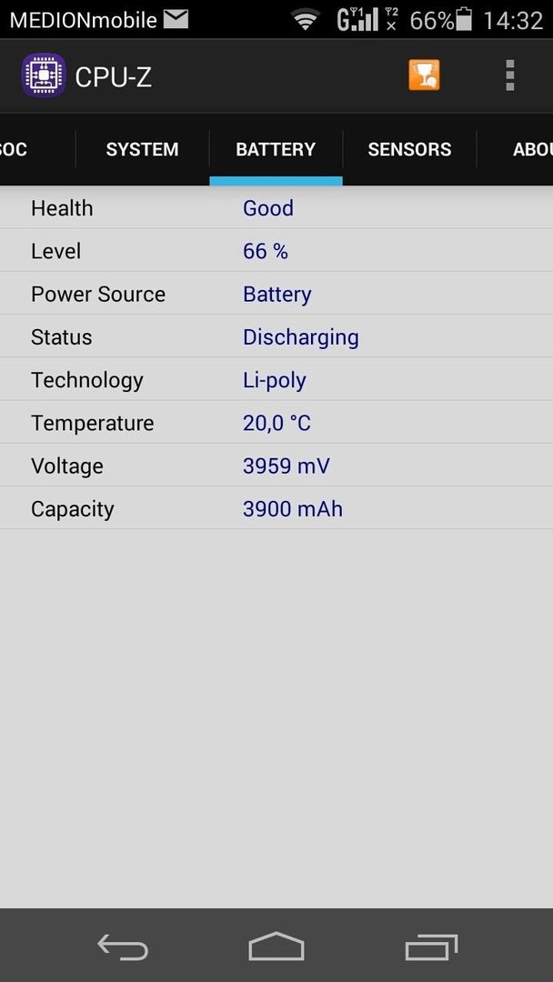

@Fabi, bei ca. 10:30min ist es ganz gut zu erkennen: Es ist ein 3100mAh Akku.
Na dann wäre das ja jetzt geklärt ^.^
Danke fürs aufmerksam anschauen :)
anderes noch nicht ...
bei mir werden auch 3000 mAh angezeigt. Vielleicht ist dieses Tool nicht sonderlich zuverlässig
Wenn man sich die Aussagen zur Batterie hier AnandTech | Huawei Honor 6 Review anguckt, ist das Ganze zwischen 3000 mAh und 3100 mAh allerdings ohnehin etwas fließend
