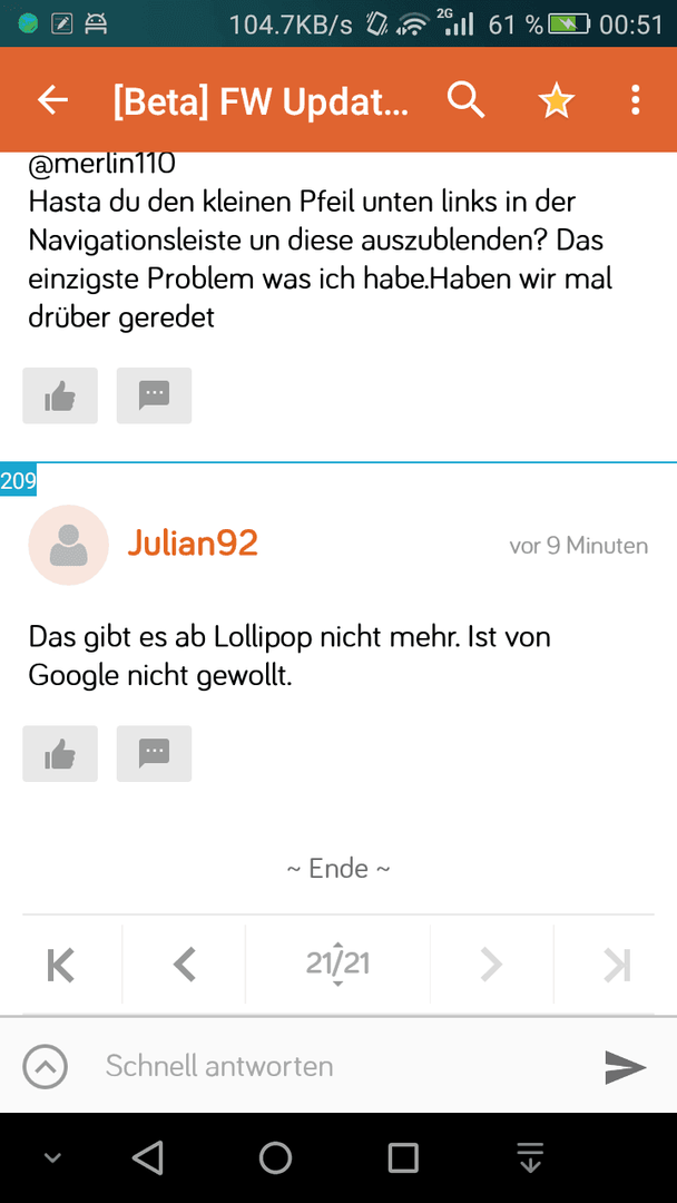

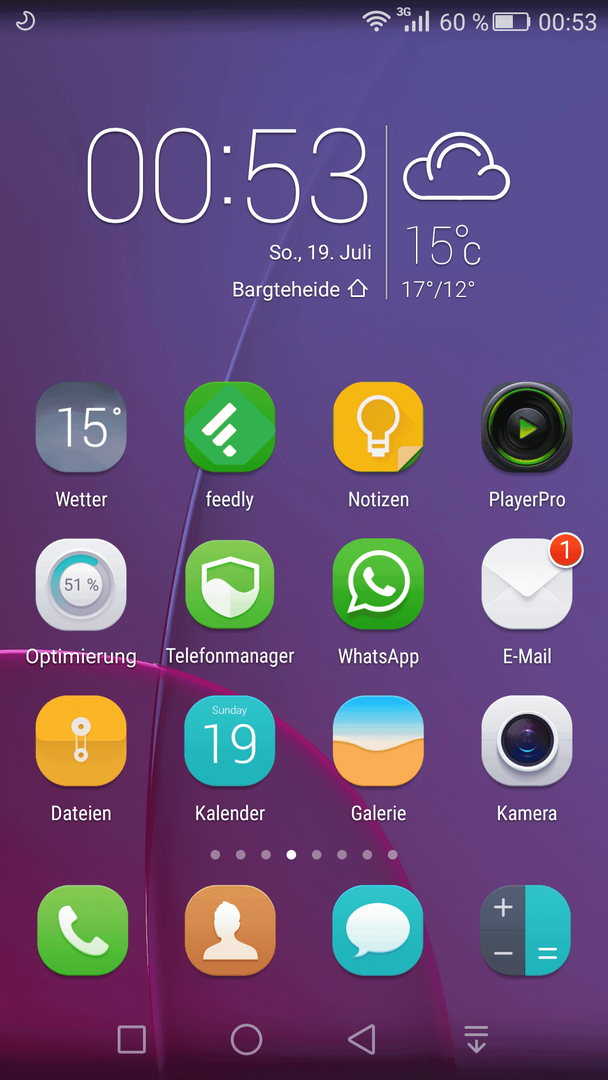

Hasta du den kleinen Pfeil unten links in der Navigationsleiste un diese auszublenden? Das einzigste Problem was ich habe.Haben wir mal drüber geredet
Das gibt es ab Lollipop nicht mehr. Ist von Google nicht gewollt.
Habe ich mir fast gedacht.Beim P8 geht es auch nicht mehr.Hatte aber Hoffnung weil einige Forenmitglieder sagten es wäre noch da.....Aber was stört Google darán?. Muss ich eben wieder die App aus dem Store runterladen damit die Leiste wieder verschwindet
Beim L02 schon.
Auch bei mir so...nicht mehr vorhanden beim L04
Also ist es kein Google Problem wie es scheint.Mehr von der Lollipopversion
