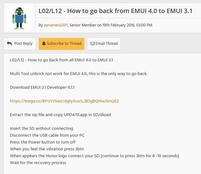

Ich bin wieder zurück auf 6.2.1 mit dieser Methode...
Hab aber statt der hier angeführten 6.1.1 gleich die 6.2.1 (wie vor dem Brick) genommen :rolleyes2:. Hatte die SD-Karte entnommen und die Zip-Datei per Notebook in den dload-Ordner kopiert. Anders ging ja nichts mehr ... außer das Logo :crying:.
Warte dann auf die "offizielle" developer Version über OTA.
Bist du auch wieder zurück?
MX
ich habe trotz des vielen (wohl zu ungenauen) Lesens den selben Fehler wie Du vorher gemacht (update.app update.zip etc)und muss jetzt ersteinmal sauber zurück... hängt im Logo. Aber ich bekomme das SMartphone auch einfach nicht mehr AUS?! Startet immer neu bei langem Drücken während das Logo gezeigt wird... irgendjemand eine Idee?
Hast du auch wie in dem Anhang 474737 beschrieben...
die SD-Karte entnommen - mit dem Notebook die entsprechende Firmware auf die SD-Karte (dload-Ordner) kopiert - und dann, nach dem Vibrieren mit der 3Btn-Methode und bei Erscheinen des Logos erst die SD-Karte eingeschoben
...probiert?
Musste auch mehrmals probieren, weil man ja auch den "Affengriff" bei der 3ButtonMethode nicht immer sauber trifft :scared:

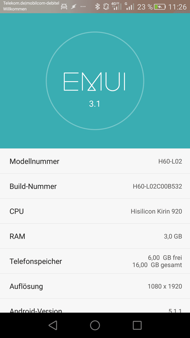

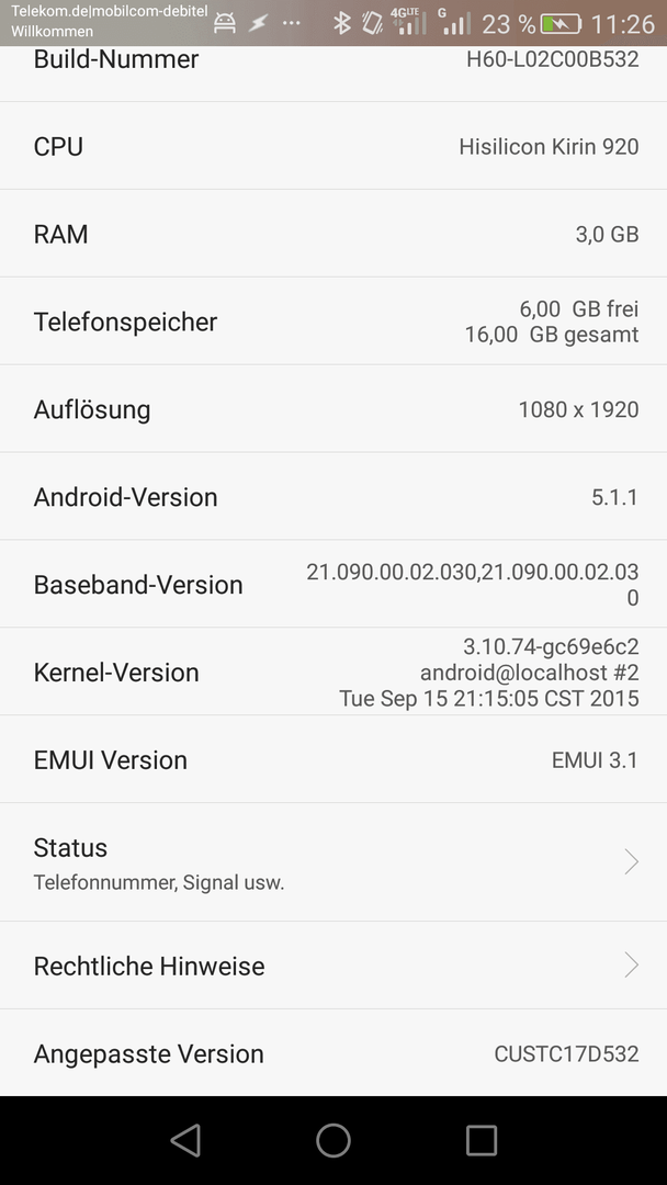

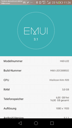

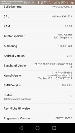

ich möchte gern mein aus China Importiertes L02 mal auf MM Updaten. Ich hab es damals auf eine andere Version aus dem XDA geflasht. Problem ist nun nach der Zeit die richtige Vorgehensweise zu wählen da im XDA überall darauf hingweisen wird bei einem Update immer vorher die Stock zu flashen sonst Brick. Habt ihr für mich Info wie Status jetzt die richtige Vorgehensweise ist?? Kann ich diese DEV so flashen?? Ich packe mal 2 Screenshots an,
Danke!!
Ich würde es so versuchen, wie ich es hier selbst geschafft habe:
Honor 6 [DEV]H60-L02 & H60-L12
Alles mit dem MultiTool.
Interessanterweise funzen bei die OTA nicht.
Ich lade mir immer die ebenfalls per OTA angebotenen FullRoms runter. Diese Flasche ich dann auch mit dem MultiTool.
Also von welcher version an?? Du schreibst nach Update VON 6.2,1 das habe ich ja nicht. Ich möchte nur nicht das das Gerät brickt.
An deiner Stelle würde ich jetzt erst mal 6.2.1 via MultiTool flashen.
