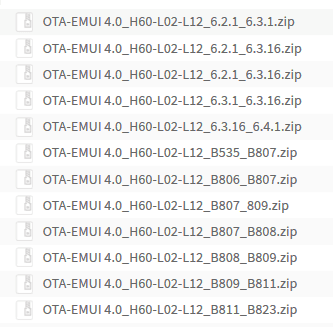

Nach einem missglückten Factory Reset ist es möglicherweise nötig, das System neu zu flashen. Bin aktuell auf der 6.8.16.
Welche Version kann oder muss ich nehmen? Bei Mega gibt es ja etliche zur Auswahl (siehe Screenshot). Ich habe auch eine Full der 6.6.1 zur Verfügung. Kann ich die nehmen oder muss ich vielleicht zuvor ein Rollback durchführen auf LP durchführen und dann wieder auf MM updaten?
Danke.
Hier ein Link für ein Fullupdate auf die 6.9.1 (L02/L12):
update.zip
Reaktionen: Muffymaus
Supi, ich danke dir.
