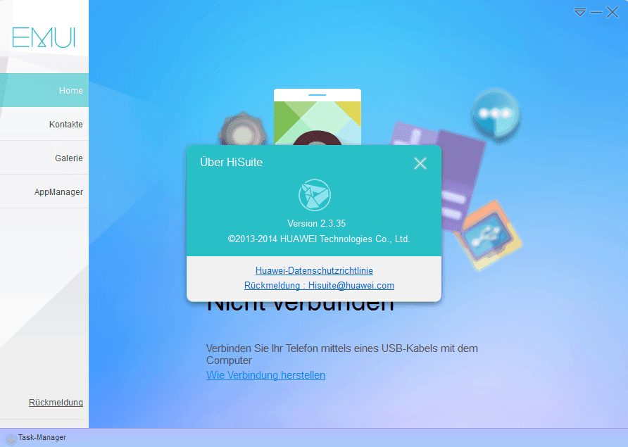

Hier noch ne Update-Anleitung...
Ist mehrsprachig, kannst auch auf deutsch stellen

Gibt keine russische, ist 1:1 unsere. Hatte die auch drauf und update angeboten bekommen
Oh Mann, das war mir nicht bewusst - es hieiß immer die gäbe es nur in "englisch" und laut meiner HiSuite ist sie auf dem aktuellen Stand.
Ich schau mal morgen nach...
Danke...
MX
Hatte auch immer nur die die du hast. Die hier musste man manuell von der Huawei Seite laden und installieren. Ist dann erstmal nur auf chinesisch, so wie der Installationsvorgang auch. Muss man dann noch manuell auf english oder deutsch umstellen.
