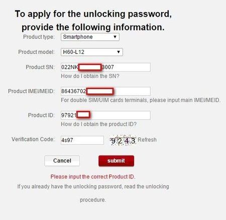

Ich versuche den Bootloader über die Seite "http://en.club.vmall.com/emotiondownload.php?mod=unlock&action=pre"
zu entsperren und erhalte immer die Fehlermeldung ===> Please input the correct Product ID.
Hab alle Daten schon mehrfach geprüft auch die IMEI (*#06#).
An was kann es sonst noch liegen? Habt ihr eine Idee? Bin am verzweifeln :glare::mellow:
Hatte ich auch beim ersten mal, weil ich nicht richtig geguckt hatte :D
Wichtig ist, dass du du das Model in das Value Feld einträgst im HTML Code.
Also zB aus
Code:
<option value="HUAWEI C8812">HUAWEI C8812</option>
machst du in deinem Fall
Code:
<option value="H60-L12">H60-L12</option>
(Im Grunde ist vollkommen egal was zwischen den <option> Tags steht. Wichtig ist der Wert bei value.)

Genial :thumbsup: Funzt
Krass wie du da drauf gekommen bist, dass es an dem value liegt.
Dickes THX nochmal :thumbsup:
Anwendungsentwickler :D
Und hab beim ersten mal nicht aufgepasst

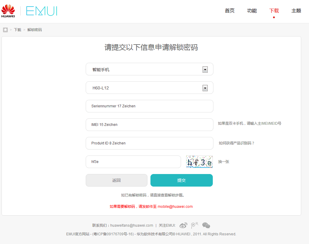

Wenn du nicht gerade das L04 hast, dann kannst du es auch über 刷机解锁 - EMUI machen. Zur Not die Seite mit Google Translate live übersetzen. Die chinesischen Modelle kannst du einfach aus der Liste wählen. Wenn du das L04 hast, musst du es wie bei VMALL selber hinzufügen. Beim ersten Besuch musst du den Disclaimer / AGB oder was auch immer das ist, akzeptieren. Stehen die Risiken vom Unlock drin und was damit evtl. für Nachteile auftreten können

Im ersten Post ist auch noch ein Fehler:
10. Jetzt sollte sich euer CMD Fenster öffnen in welchen ihr jetzt den Befehl schreibt --> fastbood oem unlock **************** ( statt den Sternen schreibt Ihr dort euren erhalten Unlockcode aus Punkt 5 hin ) und drückt ENTER
richtig wäre
fastboot oem unlock ****************
