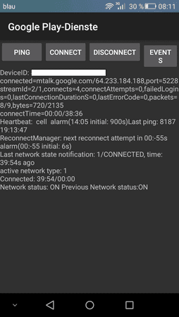

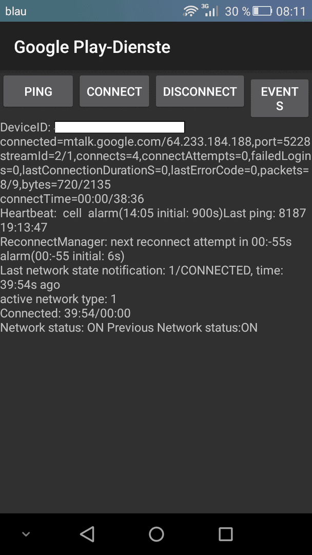

Hallo... ich bräuchte nochmal die Hilfe meiner L02 Leute... im Idealfall einen Screenshot von eurem PlayServiceMonitor (unter *#*#426#*#* erreichbar)
Ich will das Ding endlich knacken! ;) kann ich aber immer nur mit Vergleichen

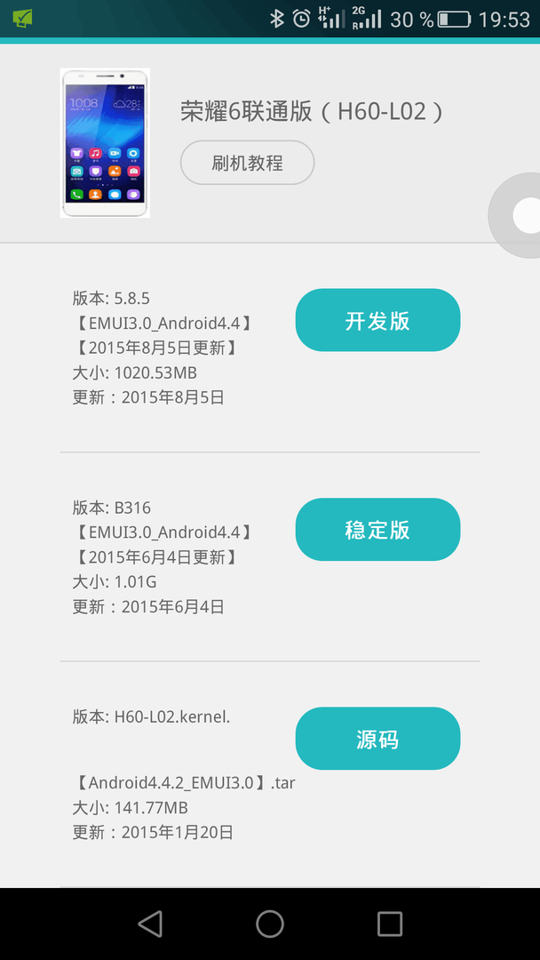

Ich konnte letztens auf der emui Seite emui 3.1 Android 5.1 runterladen jetzt finde ich da emui 3.0 Android 5.8.5 was ist das für eine Version.
Mit dem letzten update auf 5.9.1 klappt push besser aber leider nicht immer und ich muss mit pnf root manuell verbinden aber nicht mehr so oft wie früher trotzdem ist das immer noch keine Lösung.
5.8.5 ist eine alte Developer Version mit Android 4.4.2 und eMUI 3.0. Ist auch die letzte Dev Version die nicht Lollipop ist
Und Weiss einer ob die push Nachrichten da funktionieren. Verstehe nur nicht dass die 5.1 da nicht mehr zu Verfügung steht.
