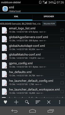

das ganze liegt an einer xml-Datei? Hast zufällig ein L04?
Werde mich dann heute mal ans rooten machen, gibt es für das L04 eine konkrete Anleitung oder sind L02 bzw L12 und L04 hier alle gleich?
Grüße
Edit:
Also beim L04 finde ich die Datei nicht "/data/cust/xml/gsm_app_list. xml", das 2. genannte Verzeichnis existiert leider garnicht.
Kann mir jemand helfen?

Habe es auch erst nicht gefunden weil ich kein root hatte.
Nachdem ich dann mein L02 gerootet hatte konnte ich dann über den Root-Explorer die Datei finden und löschen.
Danach bekam ich direkt von allen Apps (Whatsapp+, Couple, Mail etc.) sofort immer die Push's.
Dann unterscheiden sich hier wohl L04 und L02 voneinander :confused2:
Hab ein Screenshot von dem Ordner mal angehängt.
Reaktionen: Fabi
Jopp. Kann ich bestätigen.
