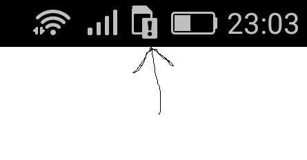

Hallo Leute,
ich habe vor ein paar Stunden mein Honor 7 bekommen. Ich habe mittlerweile eine Microsim und eine MircoSD-Karte im Telefon. Am oberen Rand vom Bildschirm habe ich durchgehend ein Symbol (rot markiert), dass ich nicht zuordnen kann. Was möchte Honor mir mit der Info sagen? Stimmt was mit meiner Simkarte nicht? Whatsapp funktioniert z.B. ohne Probleme bereits über die Sim-Karte. Zur Info: Die Microsimkarte ist noch neu - ich habe die erst vorhin aktivieren lassen und vorher eine normale Sim-karte gehabt.
Über eine Hilfe würde ich mich sehr freuen. :)
Das bedeutet, dass die zweite SIM-Karte nicht eingelegt ist ;)

Im zweiten Slot habe ich eine MicroSD-Karte. In den Optionen ist der zweite Slot für die SIM-Karte deaktiviert... was ja auch Sinn macht weil nur eine SIM-karte im Telefon steckt. Aber trotzdem habe ich die Meldung. Ist das normal? Kann man das deaktivieren oder bleibt die Info immer?

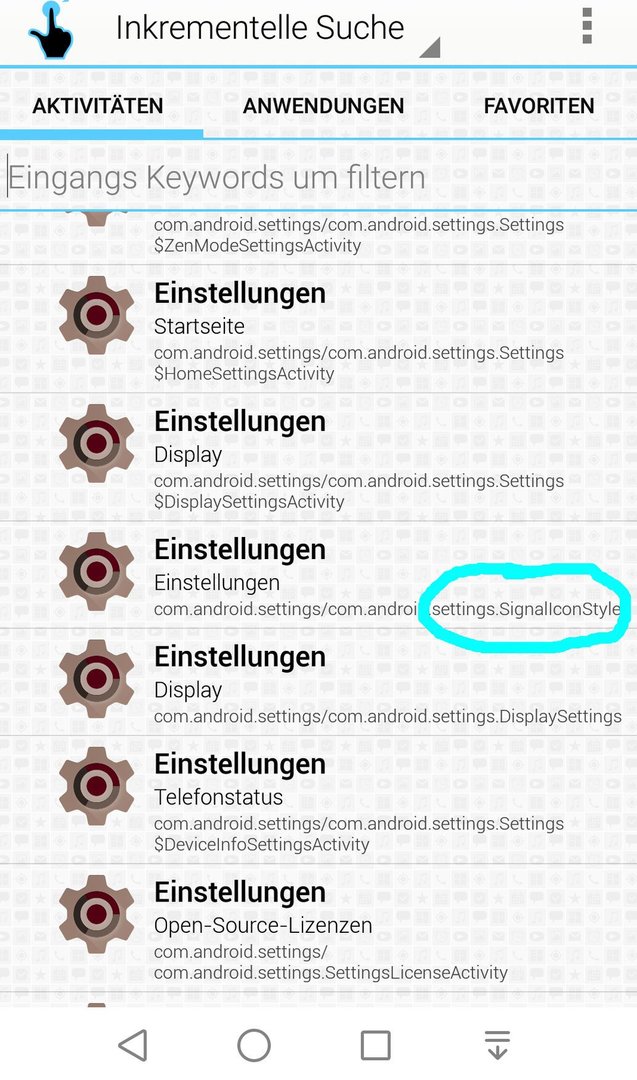

ich habe den Weg über Den quickshortcutmaker versucht, jedoch bin ich nach x-fachem Durchgehen überzeugt keinen string mit "signaliconstyle" o.ä. zu haben.
Wenn ich in den Einstellungen nach dem Bereich Signalicon-Style suche, findet er auch exakt so einen Einstellungsbereich. Dieser führt mich allerdings anschließend nur zu den Display Einstellungen...
Habe seit knapp einer Woche mein Honor 7 mit Android 5.0.
Wurde diese Einstellung womöglich entfernt??
Hast du auch unter Aktivitäten und dann im Bereich Einstellungen gesucht?
Der Eintrag ist definitiv noch vorhanden. Hast du die B121? Hast Du zufällig auch den Nova Launcher?

Habe es auch eben über die Nova Launcher Aktivitäten gemacht. Bin aber noch B100.
Funktioniert dennoch alles einwandfrei.
Wow, danke ihr beiden, es war tatsächlich an 44. stelle... :biggrin:
Danke!
Build is bei mir auch noch ...B100
Super, vielen Dank! Mich hat das Symbol auch genervt.
Ich hab es trotz Update auf 121. Und kann es nur mit der app ausblenden.
Bei einigen ist es nach dem Update weg. Komisch das es bei einigen geht bei anderen wiederum nicht.
hab mir letzte Woche das Honor 7 zugelegt. Betreibe es mit einer Sim-Karte und im anderen Slot ist eine 16GB SD-Karte, die ich von meinem Samsung Galaxy S4 mini uebernommen habe. Alles funktioniert einwandfrei, auch die SD-Karte meiner Meinung nach. Von Anfag an viel mir auf, dass in der Statusleiste ein mir unbekanntes Symbol ist (siehe JPG-Datei). Da ich dachte, es könnte mit der SD-Karte zu tun haben, löschte ich alle alten Daten. Alles funktioniert immer noch gut, aber das Symbol ist immer noch da. Könnte mich vielleicht jemand aufklären, was das Symbol bedeutet und ob/wie ich es wegbekomme?
Besten Dank schon mal im voraus!
Filip

Wieso so kompliziert es gibt eine App die heißt sim Icon Settings damit blendet ihr das Symbol aus. Kein Gefrickel
