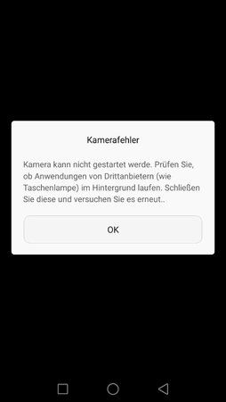

leider bekomme ich oft diesen Fehler.
Was kann man dagegen machen?

Reboot tut gut
TylonHH schrieb:
Das ist doch keine Lösung auf Dauer.
Diese Meldung kommt relativ oft und wenn ich ein Bild machen will kann ich doch nicht erst ein Neustart machen...
Habe auch schon alle Programme beendet und die Meldung bleibt.
Die Meldung ist doch sogar recht eng umrissen: da macht eine App eines Drittanbieters Ärger. Ich empfehle eine Rückstellung auf die Werkseinstellungen und dann eine vorsichtige Installation der benötigten Apps.
den selben Fehler bekam ich neulich beim MateS und auch schon beim P8 und da sind nur die Originalen Apps drauf die beim Kauf drauf waren. Kam aber nur einmal und danach war es wieder gut. Leider zu spät, da der Geburtstagskuchen schon Angeschnitten war. Aber was solls, ich liebe meine P8,MateS,Honor7:flapper:
