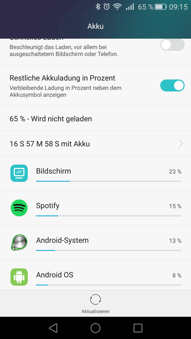

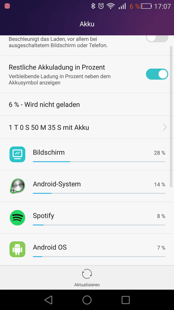

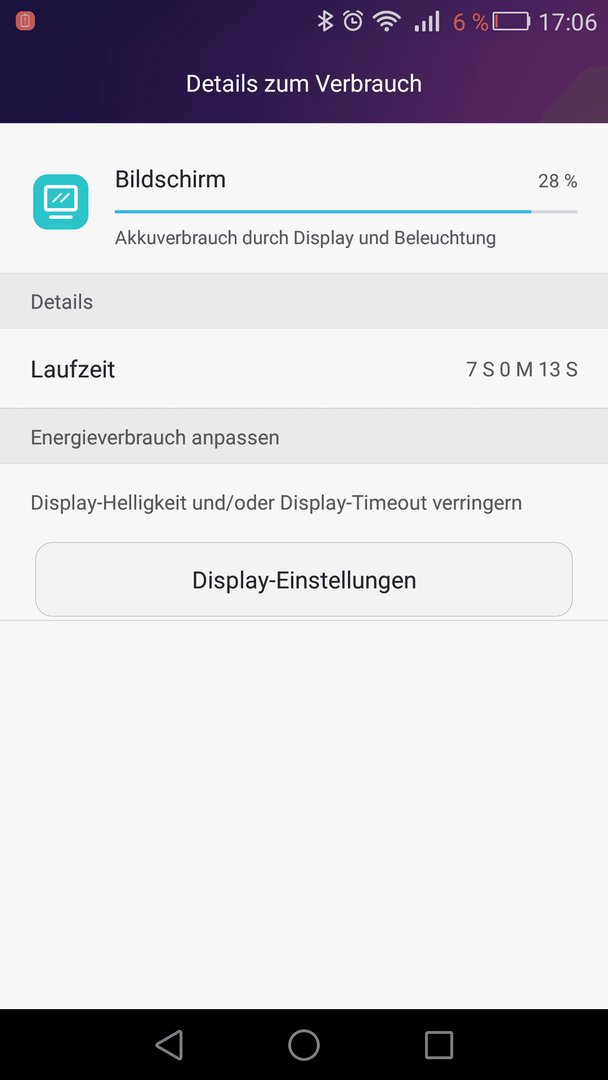

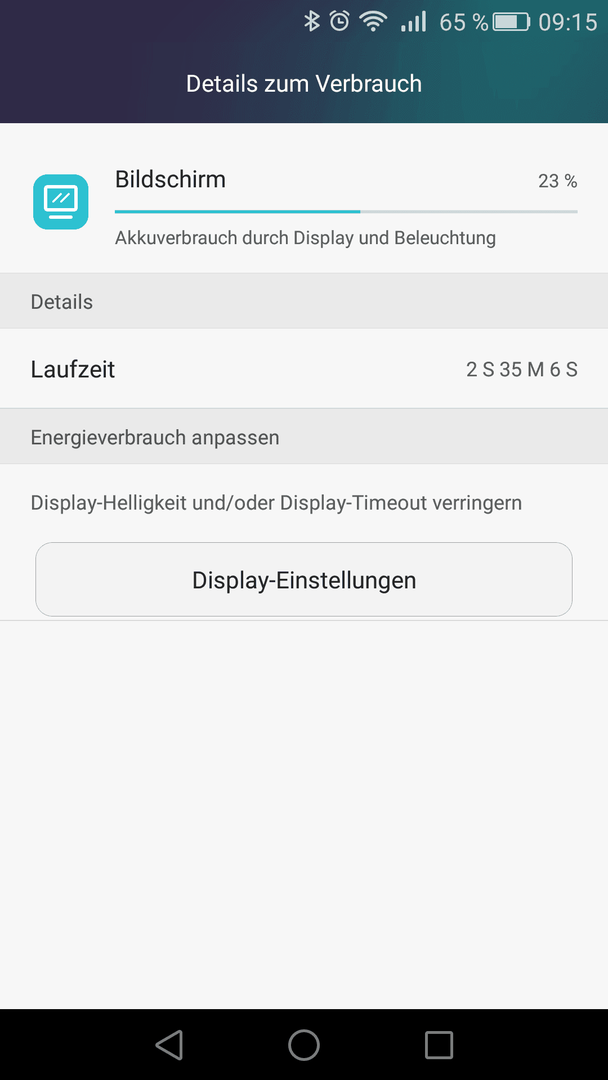

Ganz ehrlich. Ich denke, es ist wahrscheinlich einfach nur ein Bug in der EU-Version. Alle Tester, die z.B. die China-Version hatten, haben die gute Akkuleistung gelobt und gaben an das Gerät intensiv zu nutzen. (1,5-2 Tage Laufzeit). Der Screenshot mit 3 Tagen zeigt mir, dass das Handy so gut, wie nie benutzt wurde. Standby von 3 Tagen ist jetzt keine hohe Kunst.
Na ja...nie benutzt ist schon etwas übertrieben! DOT 3,5 Std. und nachts im Flugmodus. Ansonsten laufen ständig ein paar Widgets, Whatsapp und Mail plus einige Telefonate. Das würde ich eher als normale Nutzung bezeichnen.
Edit: ach ja, Bluetooth always on, WLAN tagsüber immer an und mehrere Stunden Hörspiel hören nicht zu vergessen.
Direktzitat entfernt
Wir sollten hier jetzt nicht ausdiskutieren was normale Nutzung ist - für mich sind 3,5 DOT z.B. ein täglicher Minimamlwert
Also selbst bei wenig Nutzung komme ich nur mit ach und Krach auf 3,5 stunden Display. Heißt dann aber das es abends mit ca 20 prozent rest Akku wieder geladen wird. Also nix berauschendes.

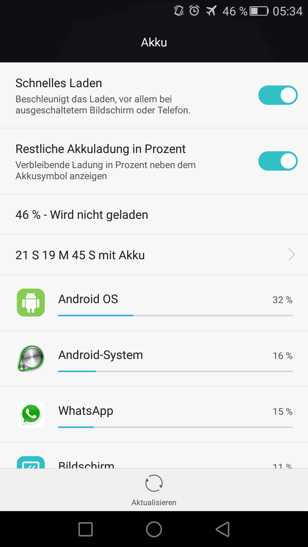

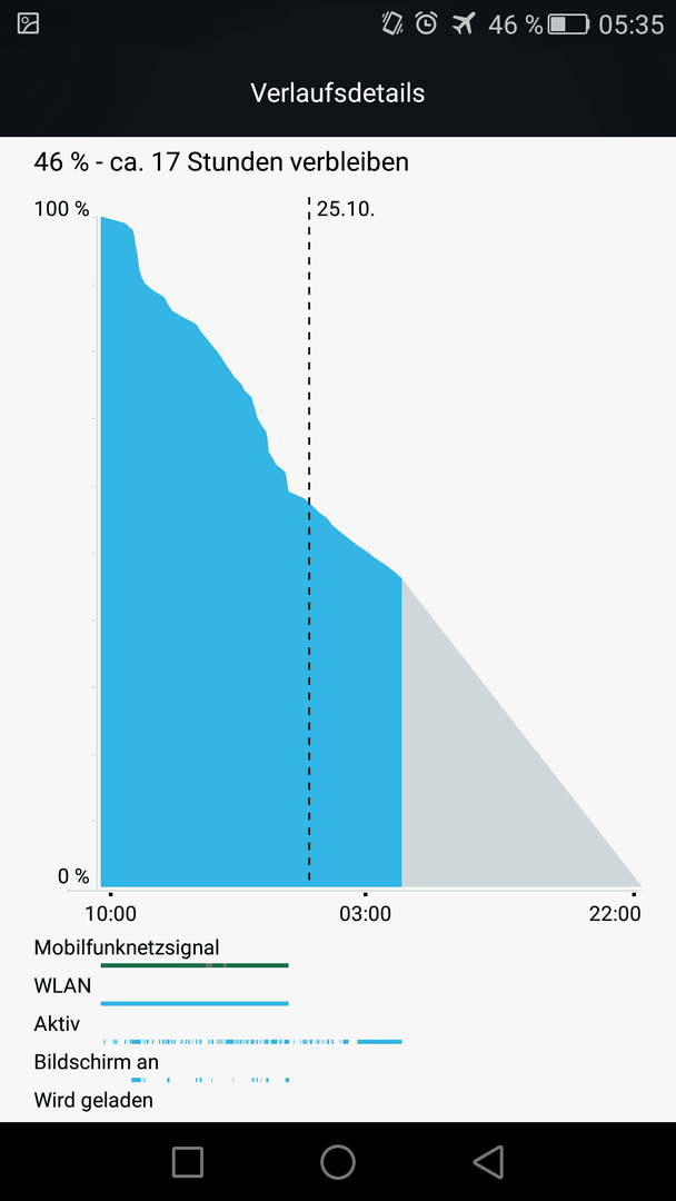

Ich hatte auch solche schlechten Laufzeiten (vermutlich seit dem B121 update). Hatte auch mit pmplus rumgespielt und Berechtigungen festgelegt.
Irgendwann hat es mir gereicht. Hab heute 2 Mal factory Reset gemacht und es scheint besser geworden zu sein. Nach 2h DOT 30% verloren. Hab aber an den Berechtigungen nix mehr geändert.
Heute nacht im flugmodus und satte 11 prozent verloren. Facebook app ist auch nicht mehr drauf.
Ich verzweifel langsam. Android os ist es wieder...

Also wenn die Akkulaufzeit so bleibt, bin ich zufrieden. Übrigens 0% Verbrauch im Flugmodus.
Also wenn die Akkulaufzeit so bleibt, bin ich zufrieden. Übrigens 0% Verbrauch im Flugmodus.[/QUOTE]
Welche Softwareversion und Berechtigungen verändert?
Wie gesagt B121 und ohne pmplus. Hab diesmal an den Berechtigungen nix großartig geändert. Lediglich ein paar Apps geschützt. Ist also sozusagen "out of the box" . Kann leider jetzt nicht sagen, ob es am factory Reset oder am fehlenden pmplus liegt. Ich werde mal schauen, wie weit ich noch heute mit dieser Ladung durchkomme.
