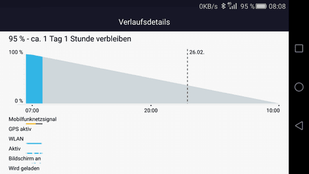

Akkuverbrauch ziemlich gut. In 24 h 35% bei 2h DOT. Nachts 0.5%/h, alles an.

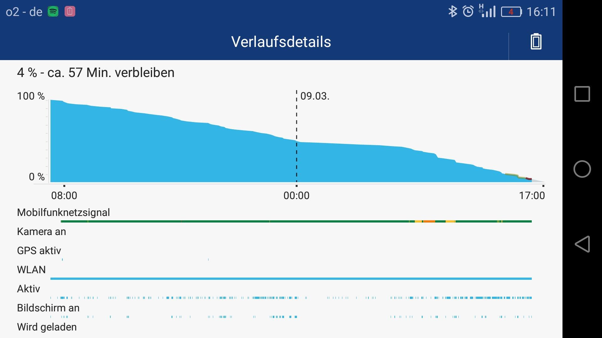

Also ich muss leider sagen, selbst unter B320 gefällt mir die Akkulaufzeit nicht wirklich.

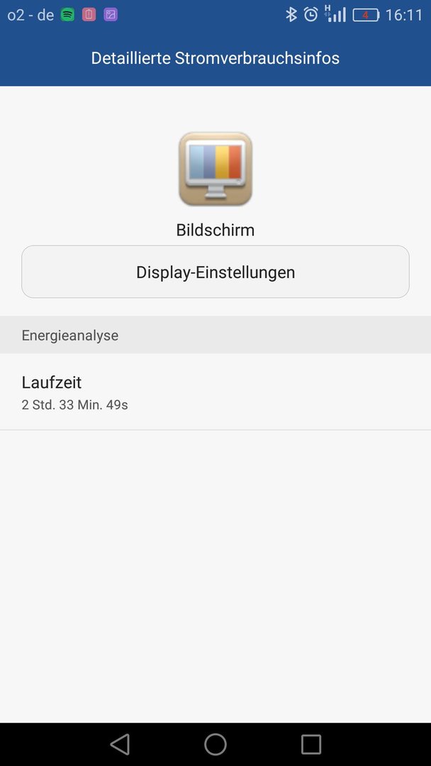

36 Stunden Laufzeit bei 2h 30min DOT... Da hätte ich auch mein Galaxy S5 behalten können :bored:
Weiß ja nicht was du erwartest. Aber ich schaffe deine Laufzeiten unter B180 nicht wirklich. Wenn ich den Bildschirm mal auf 3 oder mehr On-Zeit bekomme, schaffe ich keine 24 Stunden Gesamtlaufzeit. Wobei man das auch nicht wirklich vergleichen kann, da jeder das Handy anders nutzt, wenn das Display aktiv ist...
