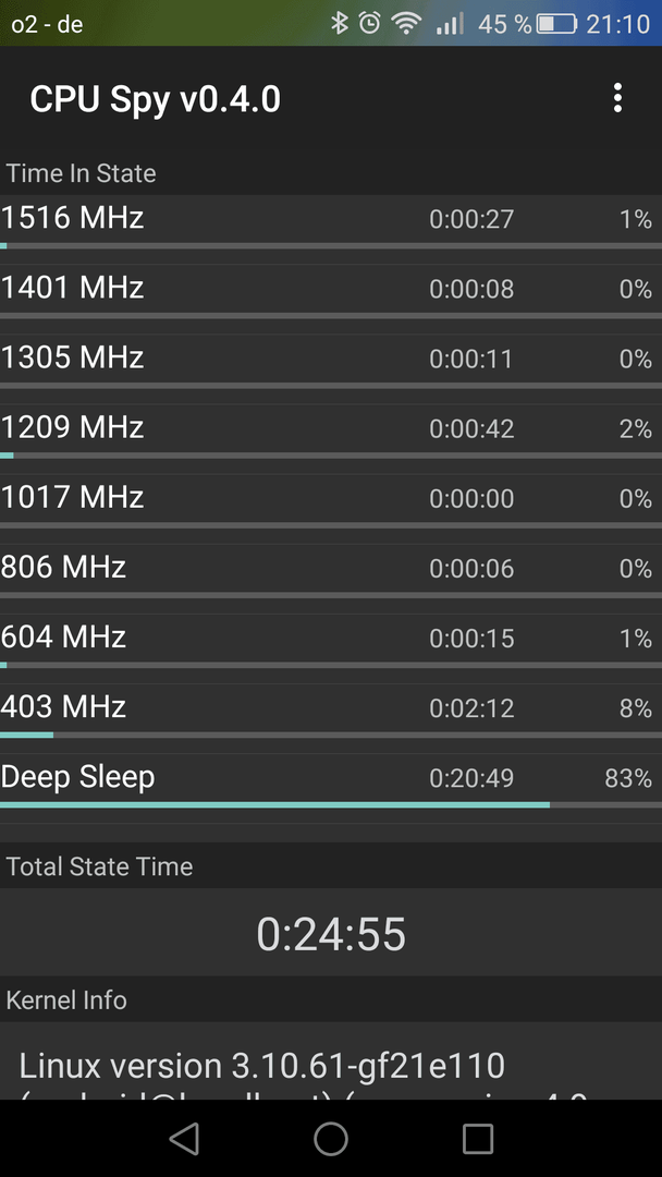

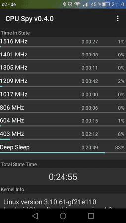

Thx für den Screenshot.
Sieht bei dir gar nicht soviel anders aus als bei mir.
Und im WLAN scheint es bei dir auch daueraktiv zu sein.

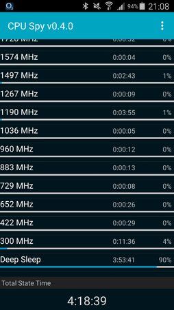

Habe gestern parallel mit meinem Galaxy S5 im WLAN getestet, dieses blieb aber komplett ruhig (Siehe Screenshot)

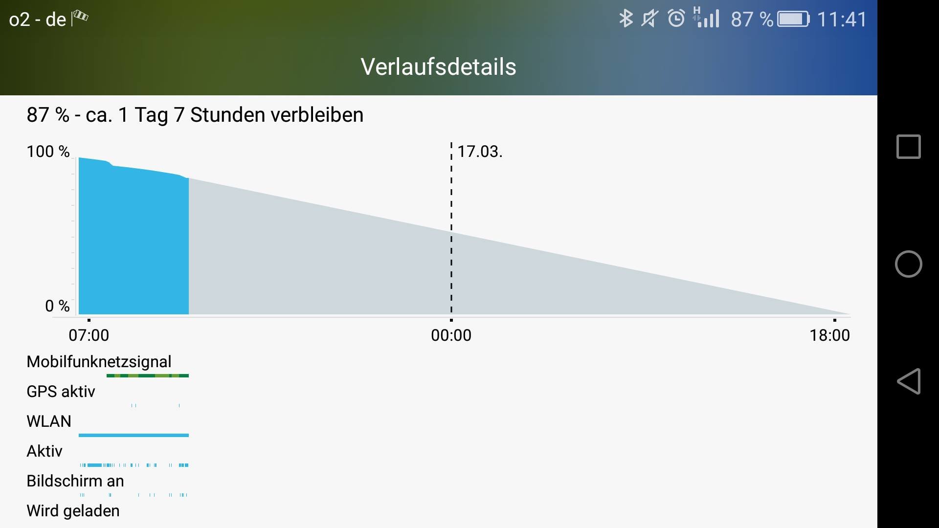

Heute bisher nur im Mobilfunk sieht es bei meinem Honor 7 auch bisschen besser aus, da das aber bestimmt nachher wieder durchdreht bin ich derzeit nicht sonderlich glücklich mit dem Gerät :(

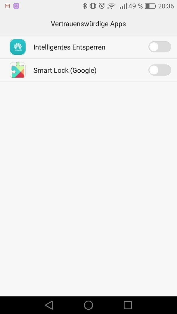

Habt ihr das intelligente Entsperren schon deaktiviert? Wurde glaub vor ca. einem Monat mal vorgeschlagen und hat bei mir die Probleme gelöst.
Zusatz: war bei der B320
Das SmartLock von Google war plötzlich wieder aktiv, hab ich jetzt auch abgeschaltet.
