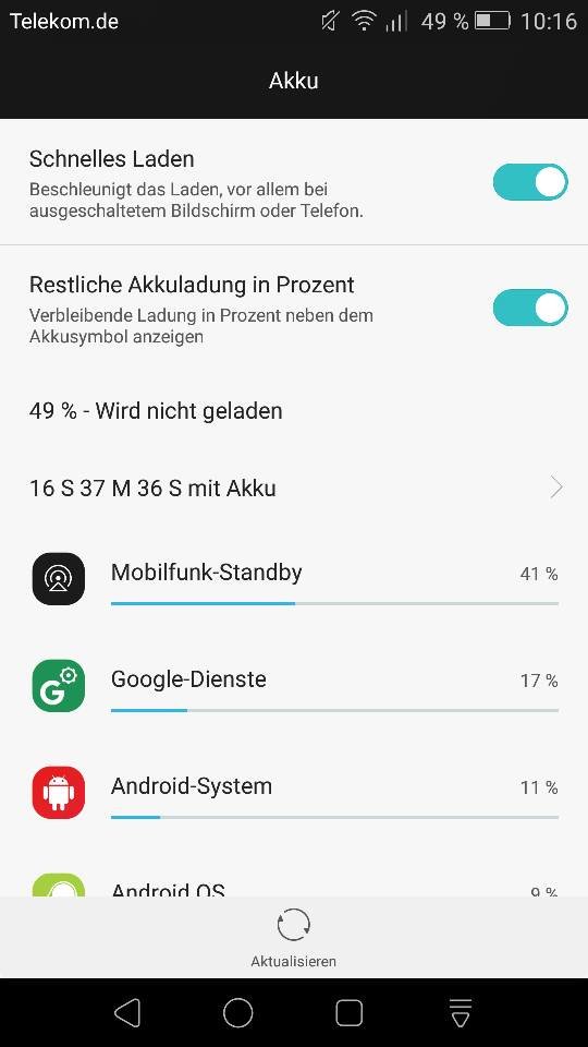

Bin dann gestern wieder zurück auf 4G gewechselt und habe anschließend das Wlan aktiviert. Aber die Linie ist diesmal geblieben (auch nachdem ich das Wlan kurz deaktiviert habe) und auch der Mobilfunkstandby ist nun wieder Akkuverbraucher Nr.1.
Bei mir sieht das so aus. Handy kaum benutzt und 50 prozent akku weg. Bin gerade bei knapp 40 min display.

Kann mich nicht beschweren

Habe gerade auch gesehen dass der grüne Balken beim Mobilfunksignal wieder verschwunden ist und nun geht auch der Wert des Mobilfunkstandbys im Akkuverbrauch runter.
Vermute da gibt es einen Zusammenhang.
Dann wäre es wirklich mal interessant zu wissen, was genau die Färbung des Balkens bedeutet. Scheint ja doch kein 3G <-> 4G zu sein.
Ich denke das Smartphone wechselt nicht richtig vom Mobilfunk zum Wlan. Denn obwohl ich mich heute morgen im Wlan befand war die Mobilfunkschnittstelle aktiv.
Hast du WLAN+ an?
Ja, habe es aber testweise auch mal deaktiviert und das gleiche festgestellt. War nämlich auch meine Vermutung ob es an Wlan+ vielleicht liegt.
Ansonsten gibt es in den Entwickler Einstellungen meines Wissens nach noch die Option 'Aggressive Übergabe' (bis 4.4.4 gab es die auf jeden Fall noch auf LG G2 und One M8).
Sonst schau mal, ob das was bringt. Da erfolgt der Wechsel zwischen den Datenübertragungen angeblich schneller.
