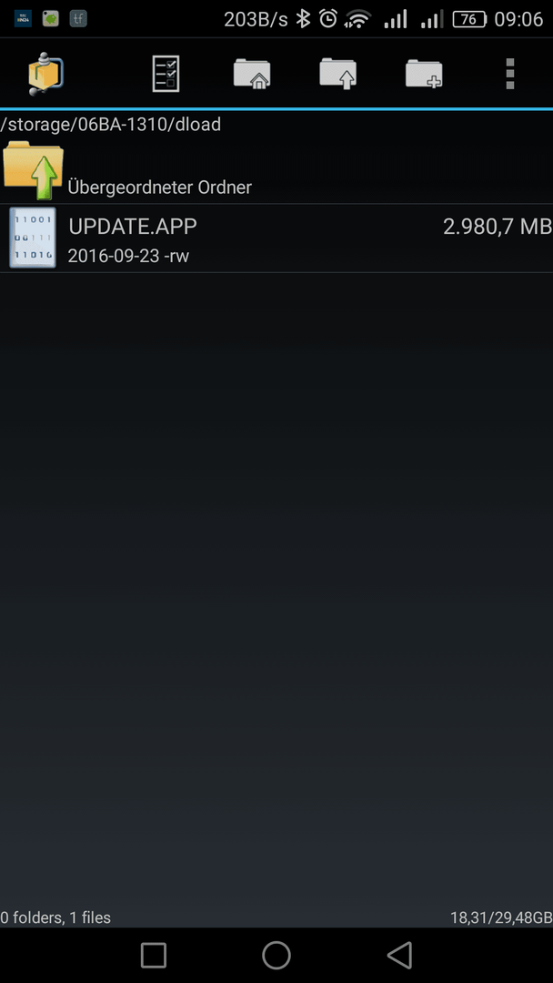

@taiman23
Ich finde auf meiner extSD nur den Download-Ordner, keinen dload.
Die früheren Updates habe ich über das Updateprogramm gemacht.
@mahler den Ordner musst du erstellen!
Wichtig: Nicht als Unternordner sondern direkt auf der ext.-SD erstellen.
/dload und NICHT z.B.
/Download/dload
@taiman23: Hatte mit dem entpacken auf dem phone auch oft trouble. Bin dann iwann beim Solid-Explorer gelandet. Der öffnet die Archive als Ansicht und entpackt beim kopieren der geöffneten Ansicht. Das funkt bei mir echt gut. Kannst ja bei Bedarf mal ausprobieren.
Reaktionen: taiman23 und mahler
@Fulano d.h. der vollständige Pfad ist /storage/3734-3031/dload?
Richtig... bei mir schaut das z.B. so aus nach dem Entpacken:
Reaktionen: Fulano, mahler und taiman23
