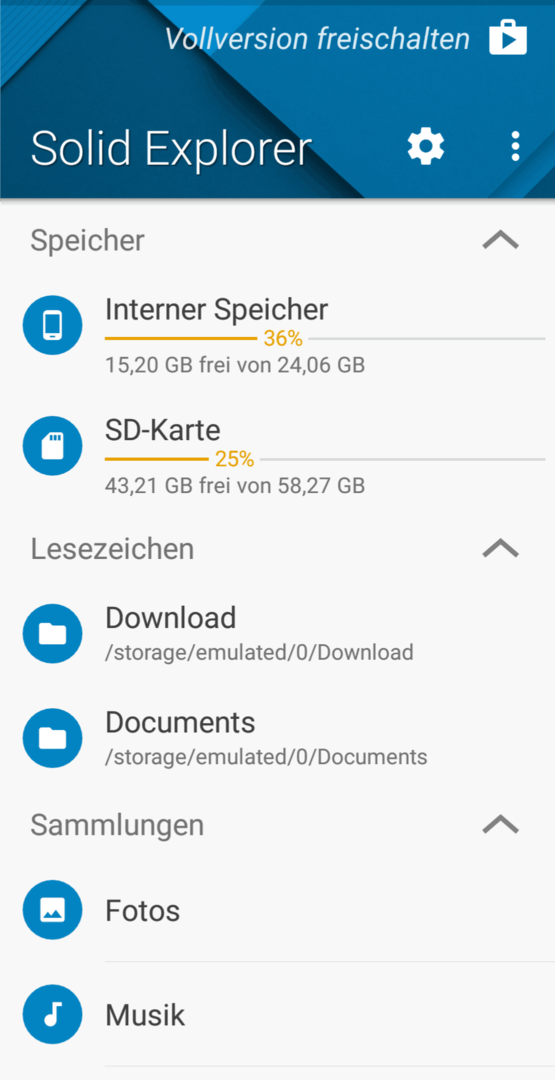

@mahler xxxx-xxxx das ist die SD-Karte, bzw. der Name(ID) der SD-Karte. Ist ungefähr so als wenn du unter Windoff ne CD einlegst, ist immer noch das gleiche Laufwerk nur neuer Inhalt. Weiß nicht wo Dein Problem ist, hat mich noch nie gestört, nimm einen anderen Dateimanager z. B. Solid Explorer, da heißt sie SD-Karte.

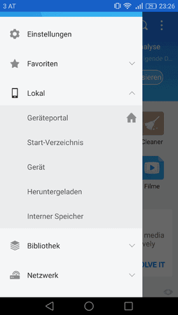

@taiman, ich habe kein Problem, will nur das Ganze verstehen.:thumbup:

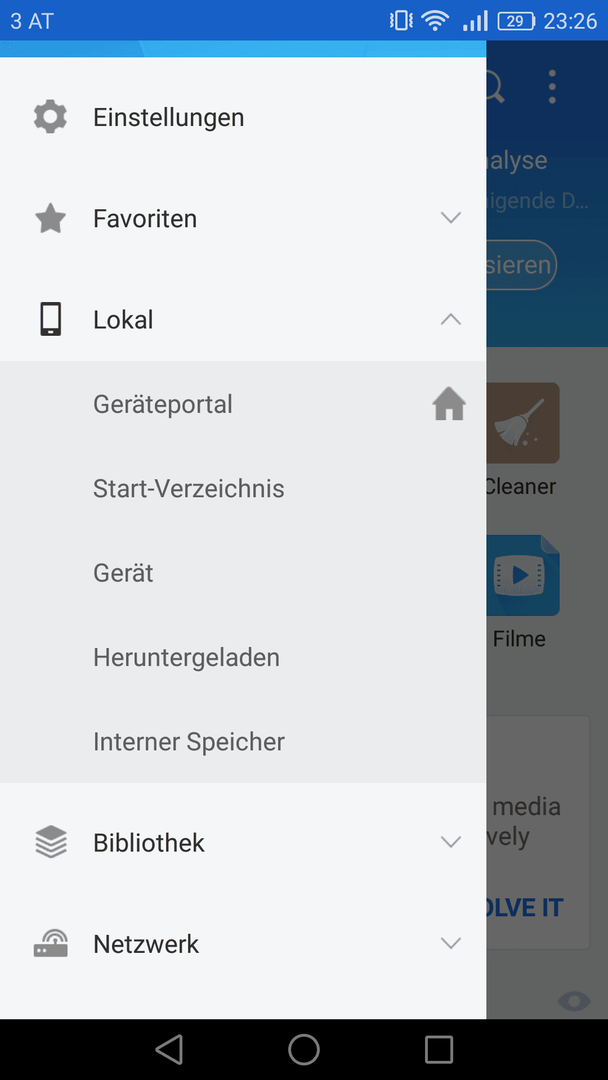

Z.B. zeigt ES-Datei-Explorer, wenn man das Menü links aufmacht und Interner Speicher klickt, erscheint dieser xxxx-xxxx-Ordner.
Geärgert hat mich aber dieser Pfadnamenwechsel schon, da meine Chatapps keine Medien in den Chats mehr zeigen konnten, da der Pfadname verändert wurde.

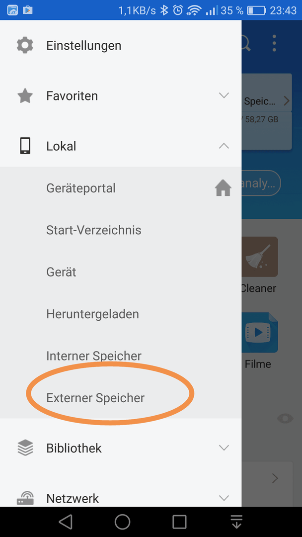

Da ist aber was anderes faul, bei mir sieht das so aus. Lösche doch mal Cache und Daten des ES-Explorer (Einstellungen->Apps->ES-Explorer)
@mahler Hi hab dein Problem analysiert, dadurch dass du den Standard-Speicherpfad auf extSD eingestellt hast, wir deine extSD, von manchen Apps als Intern erkannt. Wenn du denStandard-Speicherpfad zurück auf Intern stellst sollte es behoben sein.

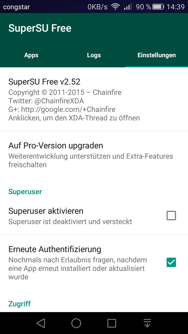

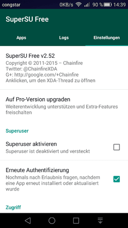

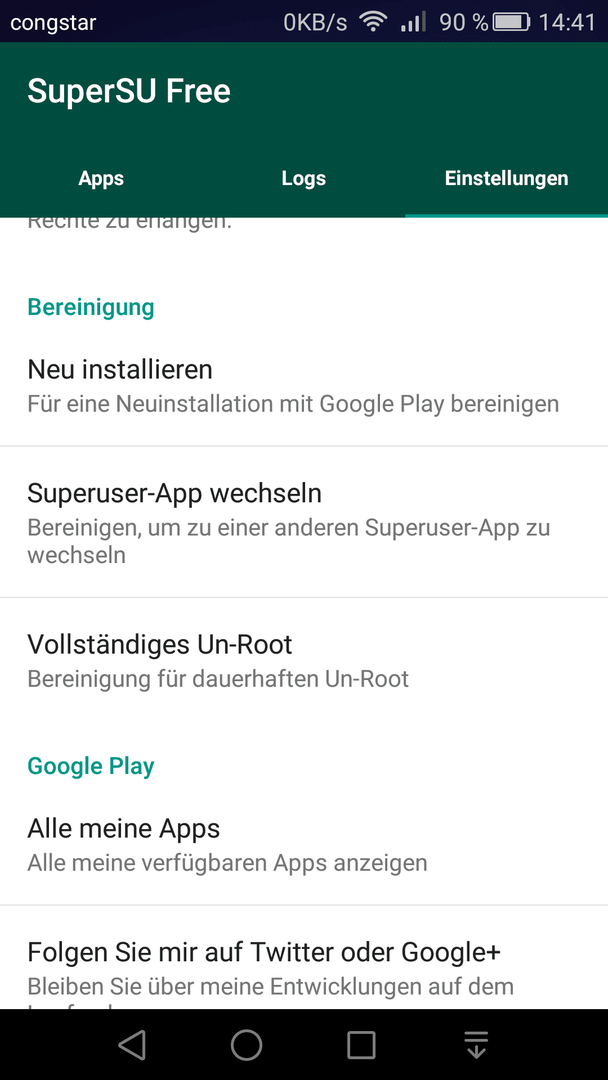

1. über die SU-App unroot ( in App deakt. und "vollständ..unroot" o.s. heißt der Punkt)

[doublepost=1475782479,1475781101][/doublepost]Nachtrag, hab noch Screenshots von SU-App gefunden
Screenshot_2015-11-29-14-39-17.png.90376542e68cb5444b7aa93c20cff445.pngScreenshot_2015-11-29-14-41-13.png.a1580fcd49e68301f36d50d2153571cd.png

Ja, das habe ich gemacht und dann zeigte ESExpl, dass es zwei Speicher gibt. Im Grunde genommen will ich das aber nicht, sondern will, dass die Fotos und Videos der Kamera auf die ExtSD kommen. Aber danke für deine Hilfe! Ich probiere mal den Solid und den Total Commander.
