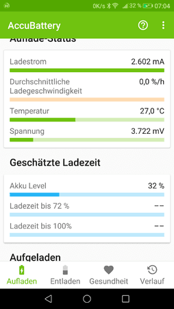

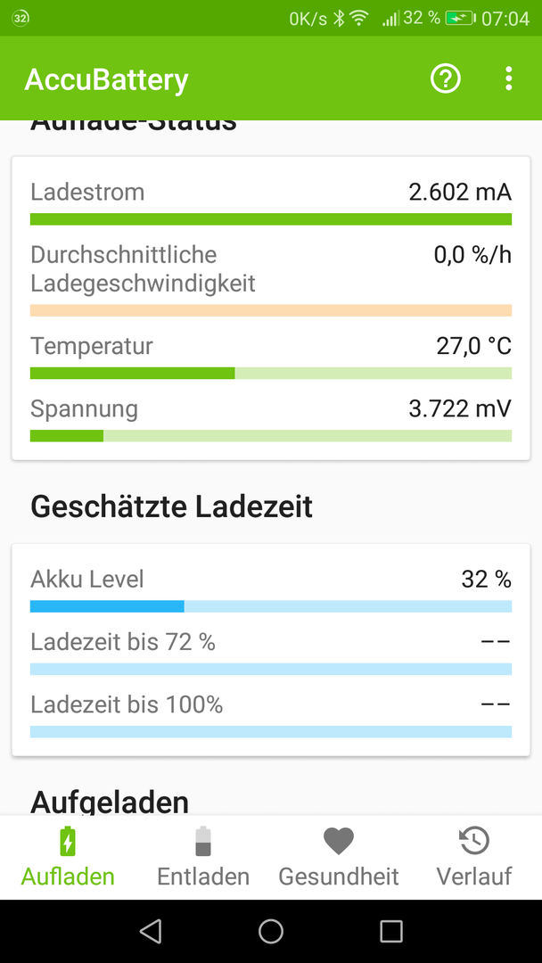

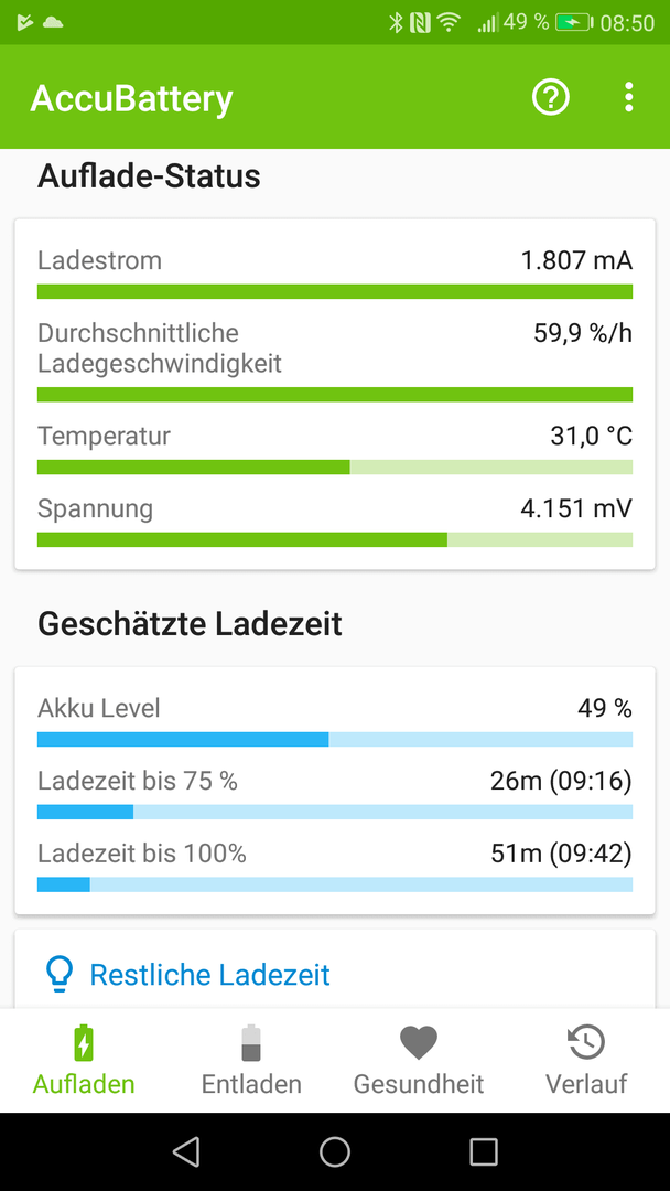

Die Ladung wurde mit Original Honor Ladegerät und Kabel begonnen:

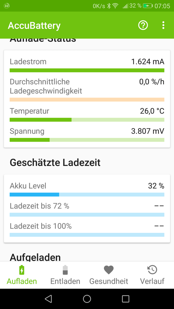

Weiter mit einem Aukey Ladegerät mit 3A:

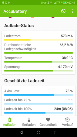

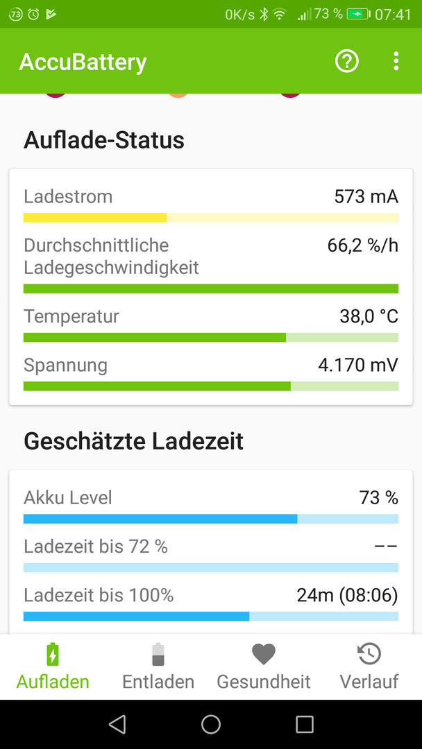

Bis hier alles gut:

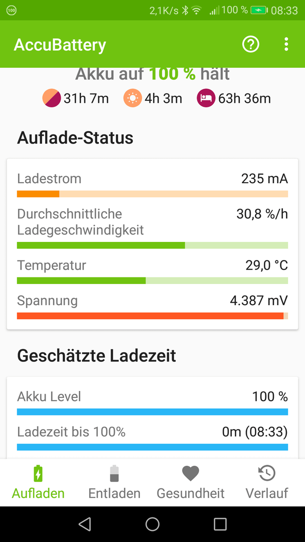

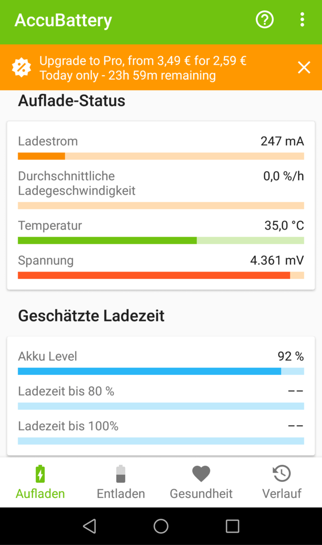

Ab jetzt wird es bedenklich. Eine Spannung von fast 4,4V ist für einen LiIon Akku tödlich.
Die App sieht das wohl ähnlich. Oder warum ist der Spannungsbalken rot?

XTPro schrieb:
Bei mir zeigt das NOCH weniger :cursing:
Das liegt daran weil der Akku schon zu 92% voll ist. Ist völlig normal. Gegen Ende geht der Ladestrom immer zurück.
Aber auch bei dir die extrem hohe Spannung.

kawa-zx9r schrieb:
Bei 4,2 Volt sollte schluss sein ?
So sollte es sein
