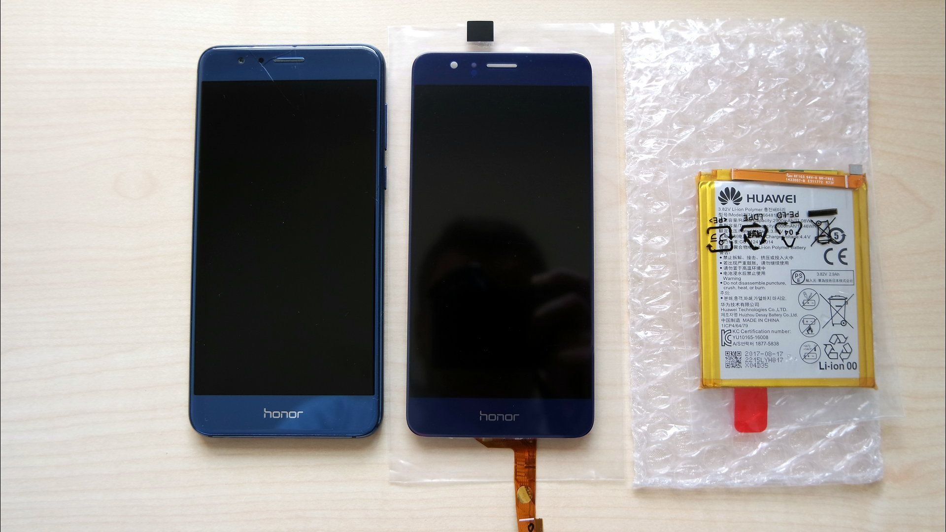

Habe mich heute, nicht zuletzt dank der Erfahrungswerte von @Codi11, auch an den Austausch von Akku und Display gewagt.
Ich muss sagen, das war schon eine ganz schöne Frickelei. Insbesondere das bereits angesprochene Lösen des Akkus. Ich kann nur jedem empfehlen, der das Display wechseln will, gleich einen Ersatzakku dazu zu bestellen. Bei mir war der alte etwas verbogen, bis ich ihn gelöst hatte. Den hätte ich jedenfalls nicht mehr verbauen wollen!
Aber auch das Entfernen der Kleberreste und das Lösen des zersplitterten Teils des Displays waren recht zeitaufwendig. Und grundsätzlich hat mich ständig das Gefühl begleitet, evtl. etwas irreperabel kaputt zu machen.
Aber nach einigen Stunden habe ich es dann doch gut hinbekommen. Jedenfalls funktioniert es soweit. Das soll ruhig allen hier Mut machen, denn richtig technisch begabt bin ich eigentlich nicht.
Was mir am neuen Display bisher aufgefallen ist:
- es hat einen grünen Pixelfehler, recht mittig, sieht man aber eigentlich nur bei schwarzem Hintergrund und stört mich nicht weiter;
- bin mir nicht sicher, ob der Helligkeitssensor wirklich funktioniert: immer wenn ich die automatische Helligkeitssteuerung anstelle, fährt er die Helligkeit auf ein Minimum runter. Muss ich morgen mal in grellem Sonnenlicht ausprobieren. Aber es ist definitiv anders als vorher.
- die Knöchelgesten funktionieren bei mir einwandfrei (Screenshot, geteilter Bildschirm) und damit anders als hier bisher geschildert
Abschließend noch ein Vergleichsbild. Es ist ja bekannt, dass der Blauton nicht exakt der Originalfarbe entspricht. Hier wusste ich worauf ich mich einlasse.
