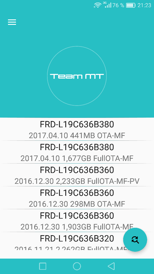

Welche Software soll ich nehmen? Die oberste oder die drunter?
Habe schon 2 mal probiert beim Update Prozess ging es nur bis 14 %.
Die mit PV hinten, also die 3. ;)
Reaktionen: taiman23

Also besser mit dem FF. Proxy einstellen Nicht selber schon vorher entpacken oder so?
@Profiler88 genau, seit Android N ist die dload-Methode nicht mehr zu empfehlen.
Hab alles versucht. Proxy eingestellt. Das richtige Download Paket geladen mit PV. Zum Updater gesendet. Dann über das richtige Update Programm nach Update suchen lassen, nix gefunden. Mit SIM und ohne SIM. Kein Update verfügbar. Heftig.
